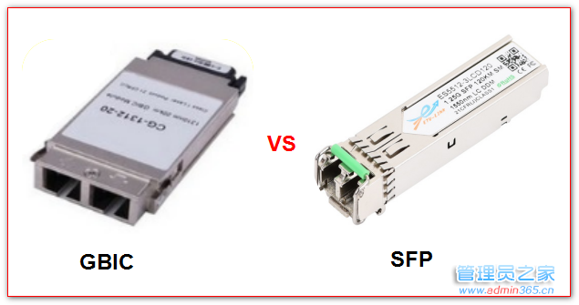

一般客户向我们询价千兆光口模块,我们脑海里浮现的都是SFP模块,但是我们却忽略了另一种千兆光口模块——GBIC。为什么GBIC会渐渐被SFP取而代之呢?它们之间有着什么样的关联及区别呢?让我们一起来回顾一下它们的发展“前世今生”吧!
什么是GBIC?
GBIC(Giga Bitrate Interface Converter)是千兆位接口转换器的简称,在上世纪90年代相当流行。其设计上可以为热插拔使用,采用SC接口。是一种符合国际标准的可互换产品。采用GBIC接口设计的千兆位交换机由于互换灵活,在市场上占有较大的市场分额。
什么是SFP?
SFP是Small Form-Factor Pluggable的缩写,可以简单的理解为GBIC的升级版本。体积较GBIC小一倍,可以在相同的面板上配置多出一倍以上的端口数量,目前较多见,多采用LC接口 。SFP模块的其他功能基本和GBIC一致。有些交换机厂商称SFP模块为小型化GBIC(MINI-GBIC)。
SFP模块的其他功能基本和GBIC相同。那么它们之间有哪些区别呢?
※ 外壳
GBIC模块的外壳比较大,体积是SFP模块的两倍。GBIC采用的是SC接口,而SFP多采用LC接口。
※ 交换机应用
由于GBIC与SFP的接口区别,其应用的交换机也是不一样的,GBIC模块对应的交换机是GBIC插槽的,而SFP模块对应的交换机自然就是SFP插槽的啦。
※ 光纤连接器
不经常接触光纤的人可能会误以为GBIC和SFP模块的光纤连接器是一样的,其实不是的。SFP模块接LC光纤连接器,而GBIC接的是SC光纤连接器。
※ 市场趋势
近年来,由于SFP光模块体积小,GBIC光模块逐渐被SFP光模块取代。为什么会这样呢?因为GBIC光模块的尺寸太大,占据了交换机太多的空间,导致交换机的面板上不能提供更多的接口,但是尺寸较小的SFP光模块,使得这一问题得以解决。
