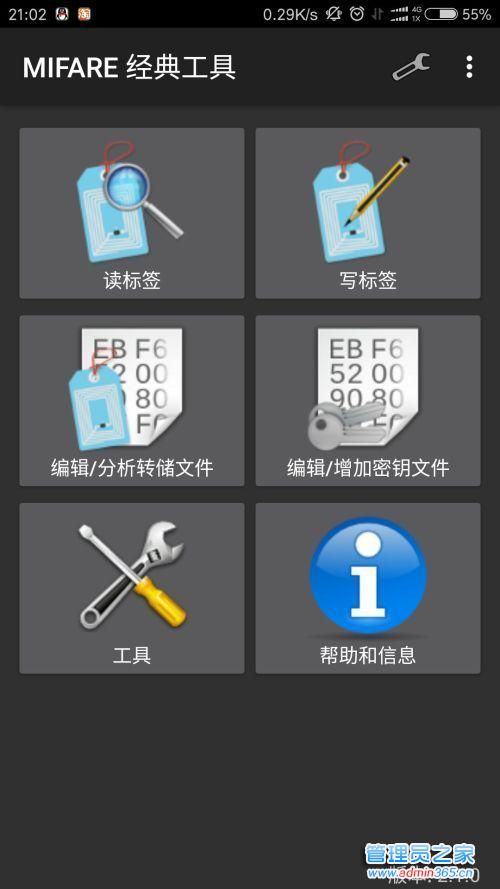

本着能省则省的学生党原则,我一开始没想用PROMARK3、ACR122来破解(毕竟得上百元啊,心疼)。于是在网上找半天破解软件,发现 MIFARE经典工具 还不错(操作界面如下)

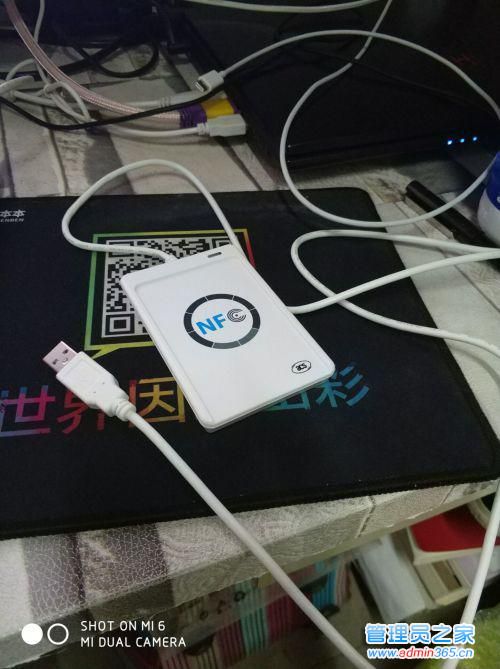

于是急忙下载安装到手机上(PS:要求你手机有NFC哦),当时我就觉得破解没什么难的啊。安装完成后迫不及待地拿着洗澡卡就打算进行破解,实际操作才发现根本不是那样的啊,除了读出来个UID其余什么都么有,自带的字典根本没有好大用处。就算你有好的字典,手机跑起来也很慢,所以被逼无奈,只好向ACR122大佬低头,狠下心买了它(贼气,某宝上有卖的,我买成170,附带破解软件。POR3对于我是天价更买不起)。下面的就是它了
——杀器在手,天下我有。

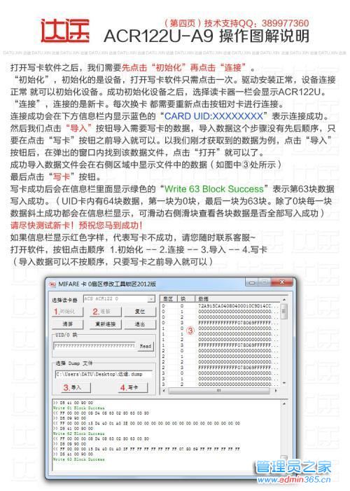

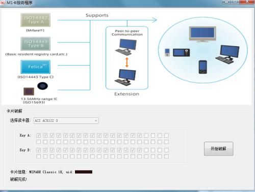

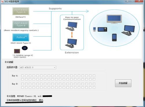

照着卖家的教程,安装好送的驱动(网上也有很多可以下载,但我觉得卖家的靠谱些),在电脑上连接好宝贝,检测无误可以使用(贼激动)。真是万事俱备,不欠东风。反手拿起我的洗澡卡就放在了宝贝上,然后打开卖家送的破解软件,就是下面这个东东:

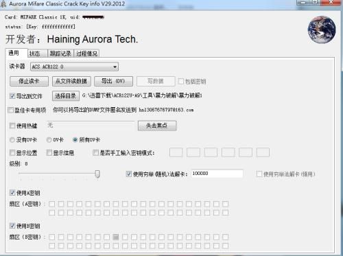

结果很玄幻!破解失败!(欲哭无泪——!我要你这机器有何用) 我当时一脸懵逼,毫无办法,只好向店家求助,结果店家给我了一个加强版破解软件再让我试一试(wc为啥不早些拿出!)。但实话实说在那一瞬间我感受到了很大的希望,想来肯定没问题。于是又再次尝试,结果还是血崩,还是失败。话说加强版长这样:
默认密码破解失败,因此我又把“使用穷举法解卡”选项开启了。当时也比较晚了,于是乎就把电脑开着慢慢破解,然后我就睡觉去了(期待成功)。结果二天我起来一看还在破解(woc一晚上时间都没弄出来,难受),顿时无力感油然而生,真是老话说得好哇—一“一日之计毁于晨”。遂又向卖家求助,心想他肯定还有终极版破解软件没给我,结果答复我可以考虑买个PRO3。我真是¥#@...(有钱我早买了好吧(╥╯^╰╥),不谈钱 我们还是好朋友),至此我是彻底绝望了。

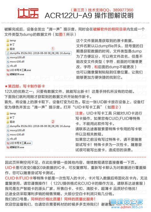

紧接着就是克隆卡片了,为了让更明白地阐述,在此我把完整破解->克隆图示发出来(卖家送的,有点用)

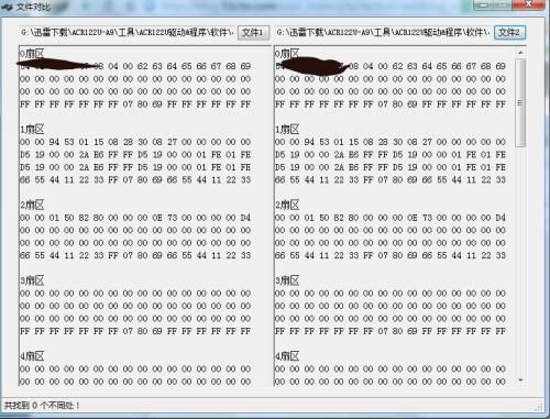

至此卡片克隆也完成了(参考上面图示)。但是光克隆岂不是很不给力吗,我们得知道扇区里面的数据代表什么含义啊,余额我们能随意控制才行啊。这里我们就得用到一个M1分析软件(M1卡分析助手)了。复制成功后应该是这样子的:直饮水原卡(以下简称原卡)与直饮水复制卡(以下简称复制卡)的数据应该一致(可以看到这水卡除了0、1、2扇区其余扇区都没有数据),如下图

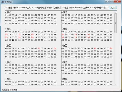

之后我又用复制卡去接了点水,改变了一下余额,再与原卡对比结果:
                                            图1

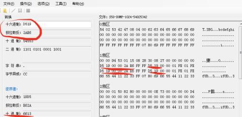

可以看到1扇区的2、3行数据变了且这两行数据一样,我们有理由相信这与余额相关。然后我用软件分析图中1扇区中第2行数据(D5 19;2A E6),发现D519按位取反刚好等于2AE6,然后再看逆序值(19D5)的十进制为多少(一般余额对应的十六进制数据都是以逆序值存放),巧了,十进制刚好为6613,正好是我水卡的余额66.13元(激动hahah..)。
因此我可以认定1扇区的2、3行就是余额的信息。为了验证正确性,我直接将2、3行的D519改为了FFFF最大值,对应的十进制为65535(最后两位是小数,其实是655.35元),然后对应的2AE6改为0000(按位取反),于是我又屁颠屁颠拿去饮水机上刷,结果竟然报错。为什么呢?难道是图1的2扇区红字部分的问题?(除了1扇区就只有2扇区有不同之处了)要是这样就麻烦了,还得破解2扇区数据的意义才行。但是除此之外有没有其他可能呢?我想了一会儿,会不会是数额改得太大了呢?于是乎我将余额65535又改为50000也就是将FFFF改为50C3(50000对应十六进制的逆序值),再拿去刷——成功!哈哈...
