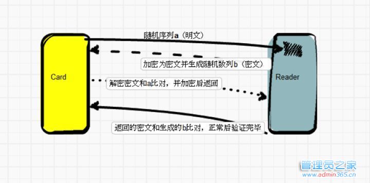

第一次验证时,读卡器首先验证0扇区的密码,card给读卡器发送一个随机数a(明文),然后读卡器通过跟密码相关的加密算法加密a,同时自己产生一个随机数b(密文)发送给card,card用自己的密码解密之后,如果解密出来的a就是自己之前发送的a,则认为正确,然后通过自己的密码相关的算法加密读卡器的随机数b(密文)发送给读卡器,读卡器解密之后,如果跟自己之前发送的随机数nr相同,则认为验证通过,之后所有的数据都通过此算法加密传输。
        首先记住这里面只有第一次的a是明文,之后都是密文,而且a是card发送的,也就是验证过程中,card是主动先发随机数的。我们破解的时候,读卡器中肯定没有密码(如果有就不用破解了),那么card发送一个a给读卡器之后,读卡器用错误的密码加密之后发送给card,card肯定解密错误,然后验证中断,这个过程中,我们只看到card发送的明文随机数,card根本没有把自己保存的密码相关的信息发送出来,那怎么破解呢?
