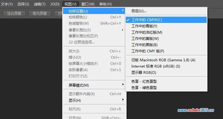

视图中的“工作中的CMYK”就是在RGB模式下以cmyk模式显示,这样你可以更好的把握颜色,如果你把图像做完后再转化为cmyk输出,这当然出是没有问题的,不过在RGB模式下你并不能准确判断哪颜色在cmyk下无法显示,你费了很大的力气把颜色调好了,结果在cmyk下无法显示,这样系统会自动以临近的颜色匹配,而有些时候你想要精确的颜色,这样问题就来了,所以如果直接以cmyk色显示,显示器没问题的情况下,你所看到的颜色就是实时的。
你可能会问,如果是这样,干脆直接在cmyk下编辑不就行了,干吗在RGB模式下以cmyk模式显示呢?不要忘记了,photoshop目前支持的最好的图像是24位rgb像素图(即常说的真彩色图像),在cmyk下很多滤镜和效果都是无法使用的,这就给工作带来了麻烦。
RGB基本上包含了CMYK下的所有颜色,RGB都无法得到纯正的颜色CMYK何以得到(不要说CMYK未包含在RGB在内的那一些颜色都是纯色)。cmyk的K就是RGB都是0的时候得到的纯黑色。之所以用cmyk做打印色而不用RGB是因为打印时用的颜料不可能用0-255之间的数据来计算(当然在电脑上很方便,但在现实中是很困难的),只能算出其百分比。另外绿色油墨很难得到,价格不菲。
