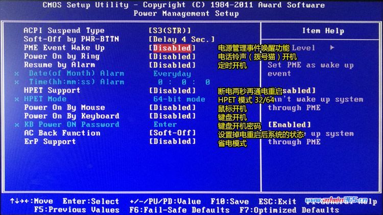

技嘉GA-H67MA-USB3-B3主板 (Intel H67 /LGA 1155)关闭鼠标开机功能的方法
pme event wake up 电源管理事件唤醒功能
Power On by Ring 电话铃声(拨号猫)开机
Resume by Alarm 定时开机
hpet support
如果你的主板存在着重启电脑变成断电两秒再通电启动的,请进入主板BIOS设置里的电源管理,关掉里面的“hpet support”试试,可能管用,我的双敏MPC68芯片组的主板就是因为这个出现要命的断电再重启问题,我都担心硬盘的小命不长久了。
HPET mode
打开有2种选择,32位和64位,并解释如果用64位系统就在此处选择64位.
Power On By Mouse   鼠标开机
经测试此功能对usb鼠标无效,需关闭 pme event wake up 功能,才能禁止鼠标开机。
power on  by keyboard  键盘开机
ac back function  设置掉电重启后系统的状态

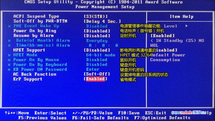

erp support
开启这个功能时可以保证整机耗电量低于1W,可以降低主机的耗电量,长期使用就会节省大量电费。
开启此功能后已有一些不方便的地方,比如电源管理事件功能将无用、鼠标 开机功能、键盘开机功能、网络唤醒功能等功能不能使用,其它没有任何影响。
注:技嘉GA-H67MA-USB3-B3主板 (Intel H67 /LGA 1155) 如果开启 erp support 节能功能,会造成主机电源键开不了机,需要把电源线拔掉,重复按电源键5-10,然后再接通电源才有可能开机。
