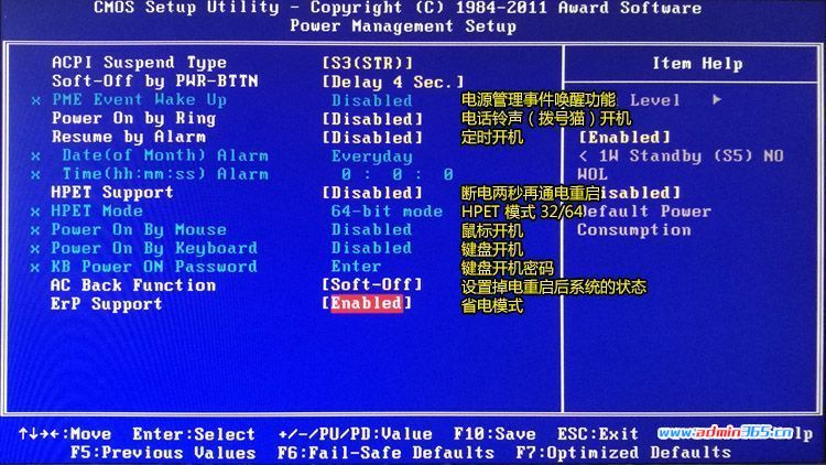

技嘉GA-H67MA-USB3-B3主板 (Intel H67)主板,装的酷冷至尊机箱。之前一直用的好好的,前段时间进入bios,关闭了键盘、鼠标唤醒功能,现在开机开不起来了。确定电源是好的, 按机箱电源键 无任何反应,灯不亮, 风扇不转。
经过几天的反复尝试,发现可以开机 ,但是必须要多次按下电源开关后方可正常开机(真是要按N次)。关机后立即开机可以马上开机,但过几个小时或者过一晚上后再开机就必须再多次按下电源开关键。
最终发现根本原因为技嘉GA-H67MA-USB3-B3主板 (Intel H67 /LGA 1155) 开启 erp support 节能功能造成的,关闭此功能即可。
erp support
开启这个功能时可以保证整机耗电量低于1W,可以降低主机的耗电量,长期使用就会节省大量电费。
开启此功能后已有一些不方便的地方,比如电源管理事件功能将无用、鼠标 开机功能、键盘开机功能、网络唤醒功能等功能不能使用,其它没有任何影响。
