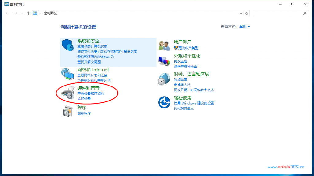

在搜索框中输入“控制面板”,出来以下显示:
第二步:

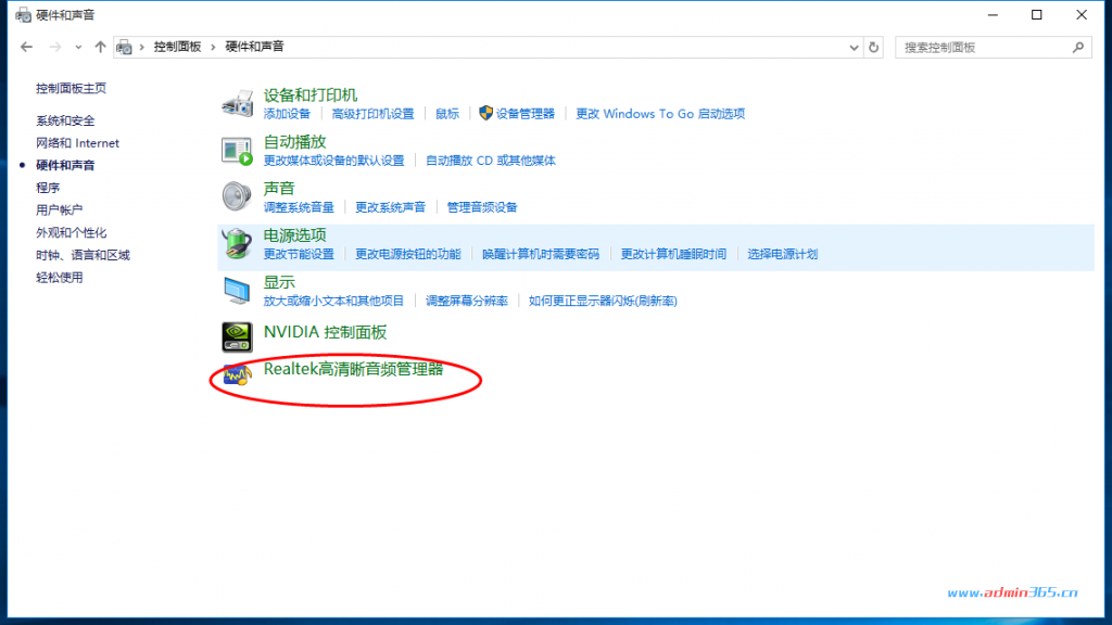

选择硬件和声音,出现以下显示:
第三步:
选择Realtek高清晰音频管理器,出现以下显示:

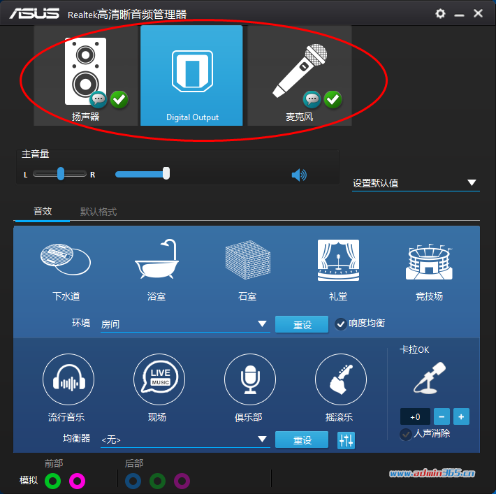

我画圈圈的三个是成功解决之后出现的,在未经过以下步骤之前,只有一个显示(没有扬声器和麦克风连接成功显示)

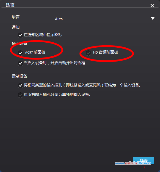

第四步:
选择右上角的“设置”按钮,如下图:
之后出现以下界面:
将上图中“插孔设置”选项的AC97前面板勾选上,后面那个HD音频面板不勾选,点击确定。
最后:
成功后可以看到如下截图:
