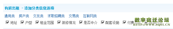

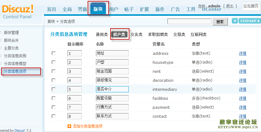

由于我们这次要建立一个房屋交易相关的分类信息版块,那么请找到 系统后台->版块->分类信息选项->房产 按照下图添加各个分类信息选项
添加完毕后分别设置各个条目的详情,页面上的说明文字很详细,在此不赘述。

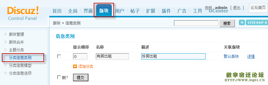

二、添加分类信息类别
进入 系统后台->版块->分类信息类别 添加一条如图所示的分类信息类别,然后点击【详情】,对该类别做详细设置
由于我们在第一个步骤中,分类信息选项是建立在【房产类】下面的。所以在这里我们在【添加分类信息选项】处也要选择【房产类】,这样第一个步骤中添加条目就都显示出来了,勾选你所想要的条目。

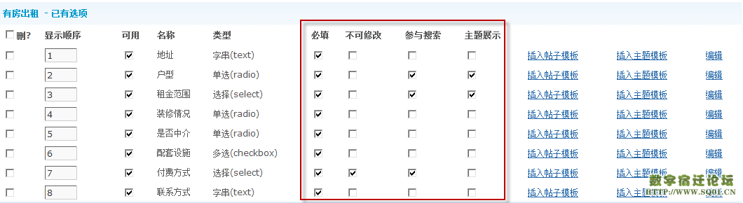

在【已有选项】列表中有几个点需要说明一下
必填: 说明该条目是在用户发帖时候必须填写的。
不可修改:说明用户在编辑分类信息帖子的时候,该条目的值是不允许修改的。

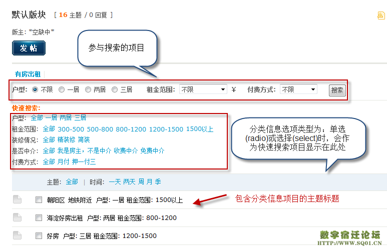

参与搜索:如果选中这个复选框,那么该条目会在如图所示的位置显示出来作为搜索选项
主题展示:被选中的条目信息会作为帖子主题标题的一部分来显示
插入帖子模板:用户可以自己写模板来定义帖子内容显示时的样式。点击后会在下面的【分类信息帖子显示模板】框中出现一些代码,一般不需要做这个操作,若不指定系统有默认的现实样式。
插入主题模板:该条目和上面的【插入帖子模板】功能类似,用来自定义主题标题的显示样式,一般也无需修改,系统提供了默认的样式。

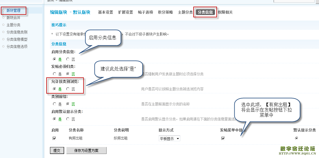

三、启用分类信息
在后台进入版块编辑界面,选择【分类信息】标签页,启用分类信息,按照下图的说明进行设置
前台效果
发帖按钮处可以发表新增加的【有房出租】信息贴了。
分类信息选项类型为:单选(radio)或选择(select)时,会作为快速搜索项目显示在前台页面上。

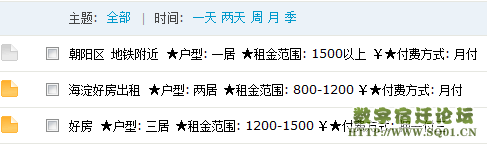

答:当编辑一个【分类信息类别】详情时, 点击【已有选项】列表中【插入主题模板】,这时候会在下方的【分类信息主题显示模板】文本框中出现一系列对应的代码(如:{housetype}: [housetypevalue] [housetypeunit]) 这便是对应的分类信息选项的名称和值,当然你可以按照自己的想法 在这段代码前后加入其它的文本字符串,这样来构造一个美观的主题标题显示样式。
例如后台指定主题显示样式如下:
我给每个字段前 加了一个 五角星符号“★”
前台显示如下:
