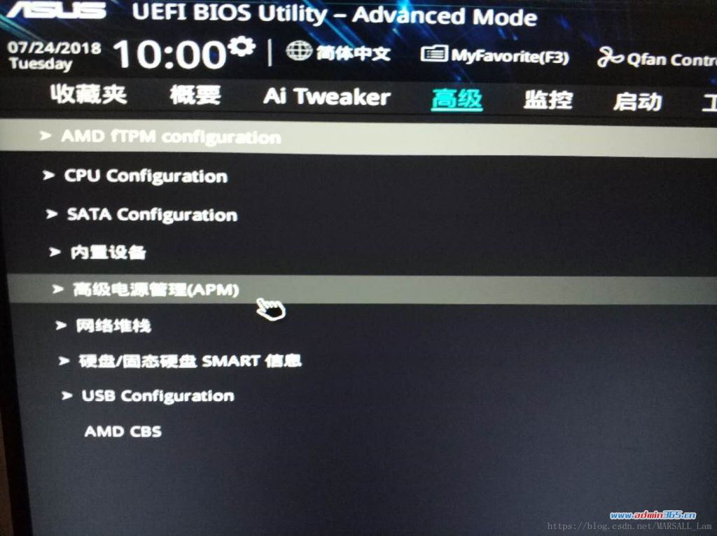

  首先,我们在开机的时候按住Delete进入Bios设置,然后进入"高级"里面的高级电源管理(APM),按左右方向键切换到Advanced,然后切换到下面的APM。

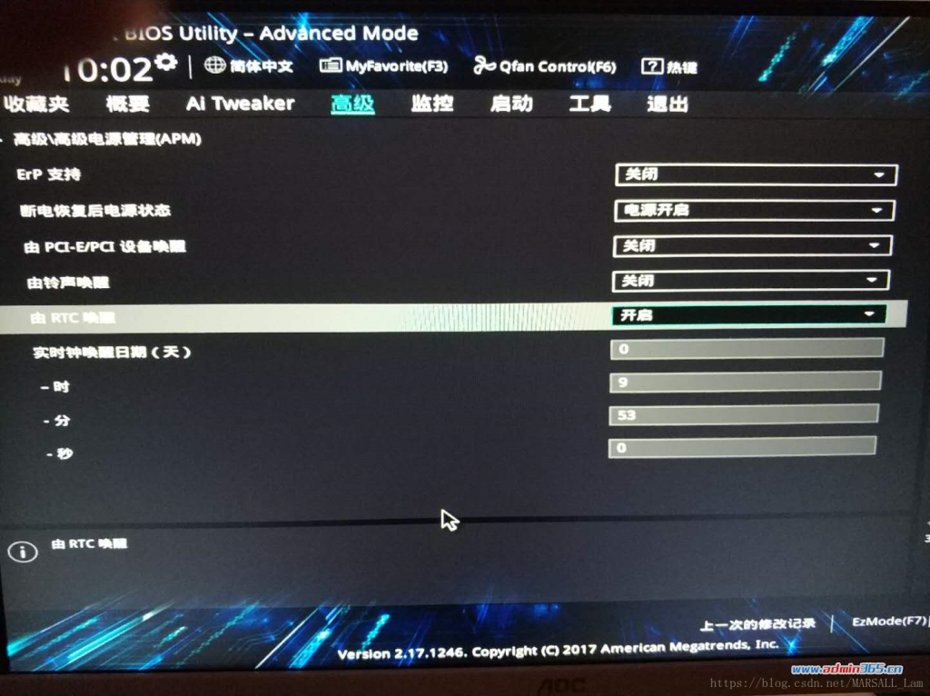

然后将断电回复后电源状态(Restore Ac Power Loss)设置为开启(Power on)
由RTC唤醒(Power on By RTC)设置为开启(Power on),然后设置你想要的定时开机时间,日期设为0表示每天。
F10重启就OK了。
  该好后如下图所示,我们可以看到4个框,第一个是日期,0代表每一天,然后下面的第一个就是时间,然后是分,最后是秒。如下图,我设置的是每一天,8点30开机,设置好后按F10保存就可以了。
