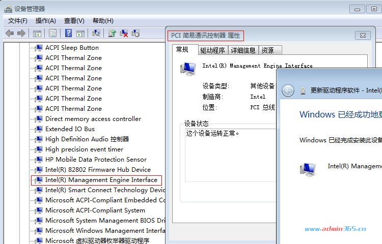

设备管理器中“PCI简易通讯控制器”出现黄色惊叹号怎么办
一、PCI简易通讯控制器就是指调制解调器,计算机机箱内有一块调制解调器;如果没有安装驱动,计算机把调制解调器识别为PCI简易通讯控制器。
二、PCI简易通讯控制器,一款生僻但是颇受欢迎的远程控制器,生僻是因为PCI简易通讯控制器驱动安装复杂,客户很难弄懂PCI简易通讯控制器。设备管理有叹号的这一项多数原因是英特尔(R)主动管理技术的驱动没装。BIOS里面可以关掉。

二、安装驱动后:
早期计算机主板上必须安装拔号上网Modem(计算机调制解调器,现主板不再是以上那些问题了,下载安装“Intel Management Engine 组件驱动程序”后,在“设备管理器”下的“系统设备”中会出现“Intel(R) Management Engine Software”这样就正常了!
