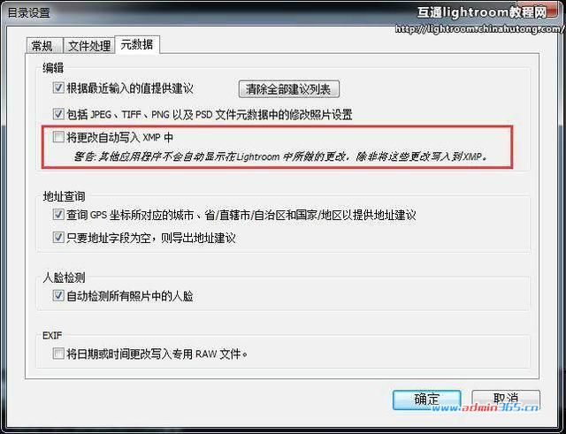

如何自动生成XMP文件

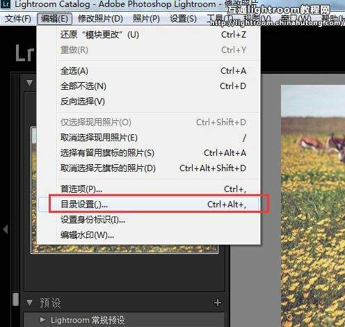

从目录设置窗口(通过Mac上的Lightroom菜单访问,Windows上的编辑菜单),选择元数据。确保“自动将更改写入XMP”旁边有复选标记。默认情况下,这是未选中的。而这就是......只有一个设置。
此更改不具有追溯性,因此如果要为整个库编写XMP文件,请选择元数据文件夹,然后勾选将更改自动写入XMP中,选择后点击确定退出即可。
