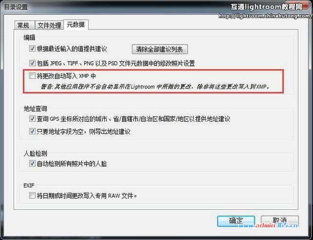

第一步,在Lightroom的目录设置命令中选中“将更改写入XMP中”这个选项。在默认情况下,Lightroom会把更改设置写入Lightroom目录中,这样在不同电脑上因为使用的目录不同,就会导致无法读取修改设置。通过这个选择,能够让Lightroom将更改写入XMP文件,这就让修改具备了随照片移动的条件。
Lightroom目录设置选项

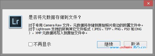

如果你之前没有设置把更改写入XMP中,而是保存在了Lightroom的目录文件中怎么办?是不是需要重新做一边调整?当然不需要。在图库模块中,选中这些照片,然后打开元数据菜单,选择“将元数据存储到文件”就可以把这些修改写入XMP文件中了。
将更改写入文件
