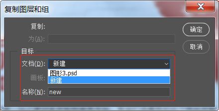

二、重点在这一步,所有图层选中后,在图层面板右键,选择“复制图层”。
三、目标文档选择“新建”,然后重新命名一下。
四、再存储为jpg,你会发现,文件小很多。
