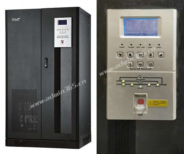

科华(KELONG)UPS工频电源FR系列FR-UK3340简介
40KVA,三进三出单机系统,工频机,带输出隔离变压器。输入电压380V±25%,整流输入频率范围40至70HZ,输出电压380V±1%,三相允许100%不平衡,电压稳定度≤2%,输出波形失真≤3%,输出效率≥91%,125%过载维持10分钟,150%过载维持1分钟;噪音小于65db。

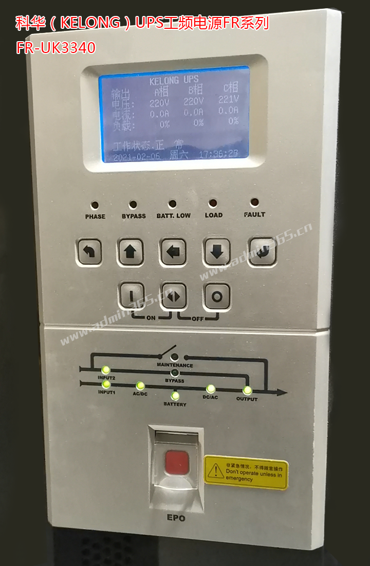

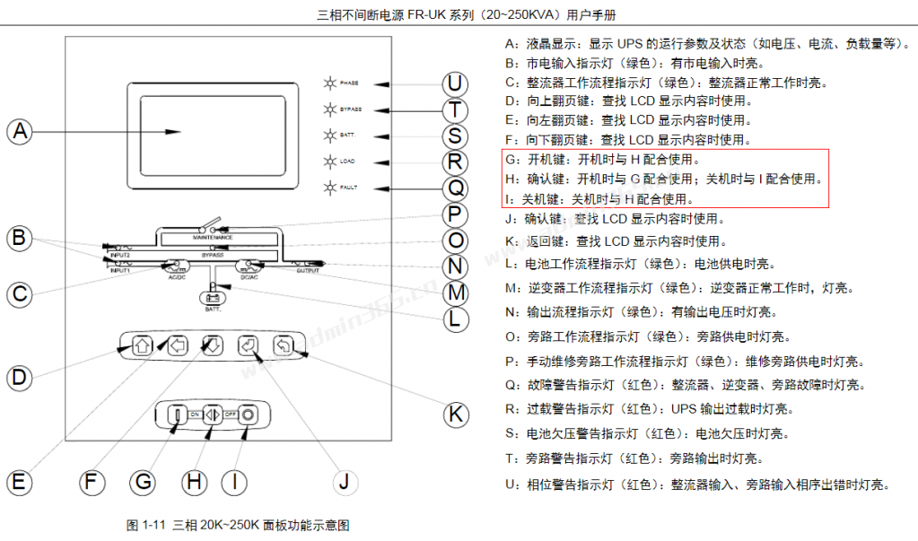

功能按钮:
EPO(emergency power off)   紧急关断开关。作为应急关闭电源之用。按下该开关后,UPS将与外界市电和负载隔断,负载将停止供电,市电也不会进入UPS。
