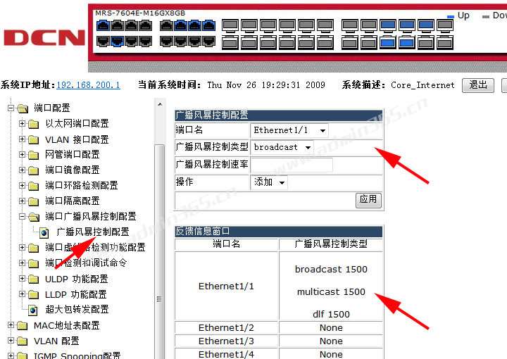

神州数码云科(DCN) DCRS-7600系列核心交换机做广播风暴控制
广播风暴控制类型:
broadcast   广播
multicast   多播(组播)
unicast  单播
广播风暴控制速率:
范围:1-1488095
命令行配置:storm-control
命令:storm-control {unicast | broadcast | multicast} <packets>
no storm-control {unicast | broadcast | multicast}
功能:
设置交换机所有端口允许通过的广播、组播或未知地址的单播流量;本命令的 no
操作为关闭端口对广播、组播或未知地址的单播流量的抑制功能,即允许线速通过广播、组
播或未知地址的单播流量。
参数:
unicast 表示限制未知地址单播流量, multicast 表示限制组播流量, broadcast 表
示限制广播流量。 <packets> 表示限制的报文数量,取值范围是 1-1488095。对于非万兆端
口,<packets>的单位是 PPS,即每秒钟允许通过的数据包的个数为<packets>的设置值;对
于万兆端口,<packets>的单位为 KPPS,即每秒钟允许通过的数据包的个数为<packets>的设
置值*1000,因此最大只能设置为 14880。
命令模式: 端口配置模式。
缺省情况:
缺省不限制,允许线速通过广播、组播和未知地址的单播流量。
使用指南:
在没有任何 VLAN 设置的情况下,交换机的所有端口都处在同一个广播域。对
于上述三种流量,交换机都会向广播域中的所有端口发送,可能形成广播风暴。广播风暴极
其影响交换机的性能,打开交换机的广播风暴抑制功能,可以保护交换机尽量少地受广播风
暴的影响。注意本命令对于万兆端口和其他端口的意义有区别。当设置万兆端口允许通过的
广播流量为 3 时,表示当端口每秒钟接收的广播数据包大于 3120 时,多于 3120 的部分将被
丢弃;对于普通端口,相同的设置表示当端口每秒钟接收的广播数据包大于 3 时,多于 3
的部分将被丢弃。
举例:
设置交换机 1/8-10 号端口(千兆)最多允许每秒钟通过 3 个广播数据包。
Switch(config)#interface ethernet 1/8-10
Switch(Config-If-Port-Range)#storm-control broadcast 3
