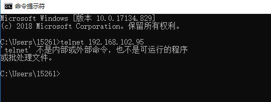

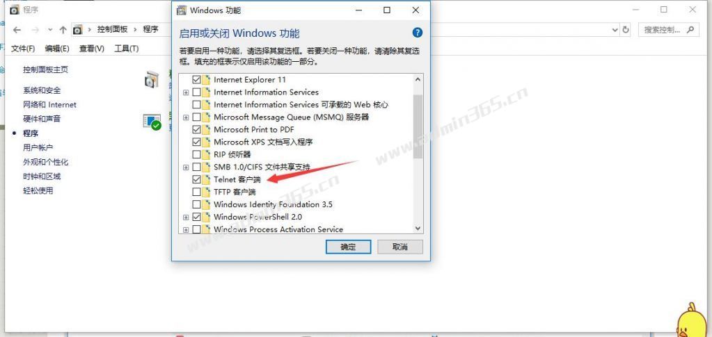

解决telnet不是内部或外部命令的方案及Telnet简单使用
1.Telnet用于远程操作互联网中的设备或终端计算机服务器,可以有效的减少现场操作的麻烦。telnet开启的话比较方便windows自带的cmd命令行下就可以运行。

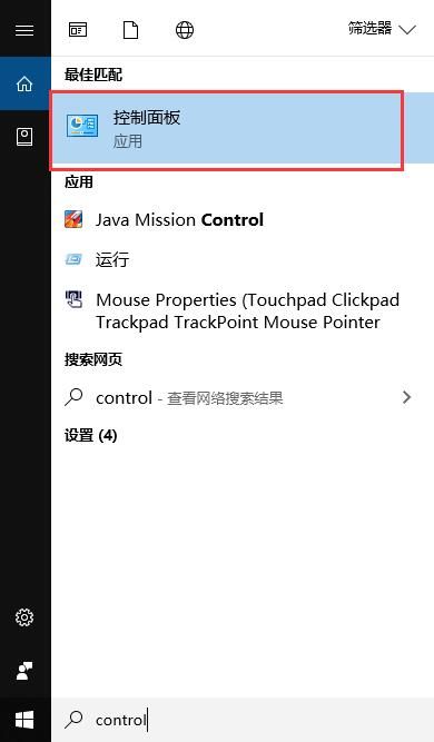

2.telnet在win10下默认是不开启的,所以需要我们自己手动开启。那么首先我们点击开始菜单,找到控制面板项,点击进入;

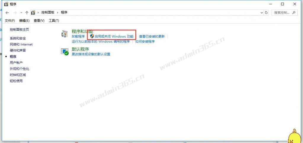

3.在控制面板中,我们选择程序--启动或关闭windows功能,然后勾选Telnet客户端选项,确定进行安装。

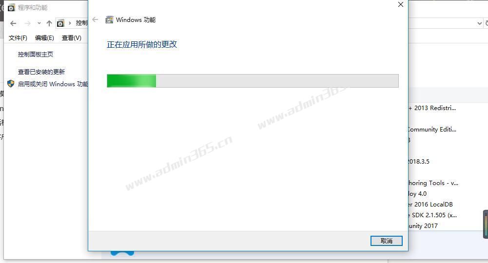

4.更改windows设置需要一分钟左右的时间,不要关闭。安装完成后重启计算机生效。

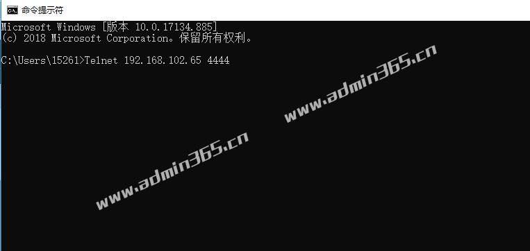

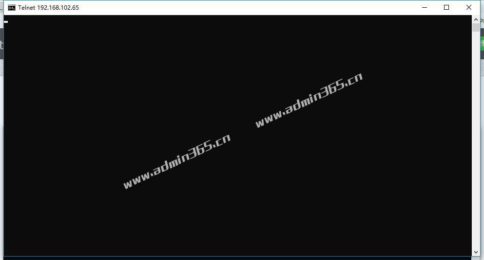

5.windows功能的telnet功能已经开启,我们测试下是否可以正常使用,输入telnet+ip地址。
