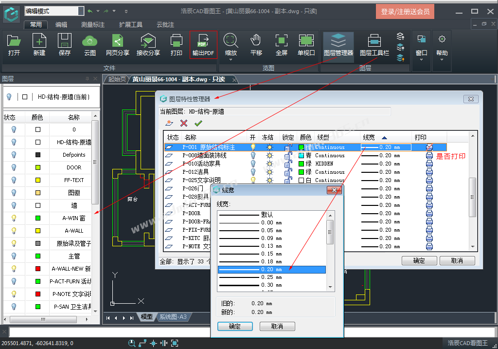

浩辰CAD看图王修改CAD线宽并输出为图片格式的方法
一、打开[图层工具栏],隐藏不需要显示的图层。
二、再打开[图层管理器],设置所有需要显示的图层的线宽为0.5MM。
三、输出到PDF,然后在浏览器中打开pdf图片,此时不管图片是放大还是缩小,屏幕上显示的线宽都是指定的线宽,即0.5MM。截图到PS软件里修改。
注:不要选择[图片输出]功能,图片输出显示的线宽仍是1个像素。
