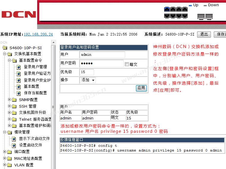

在WEB界面修改用户密码的方法:
神州数码(DCN)交换机添加或修改登录用户密码方法是一样的:
在左侧[登录用户和密码设置]框中,分别输入用户、用户密码、优先级,操作选择[添加],最后点[应用]即可。
