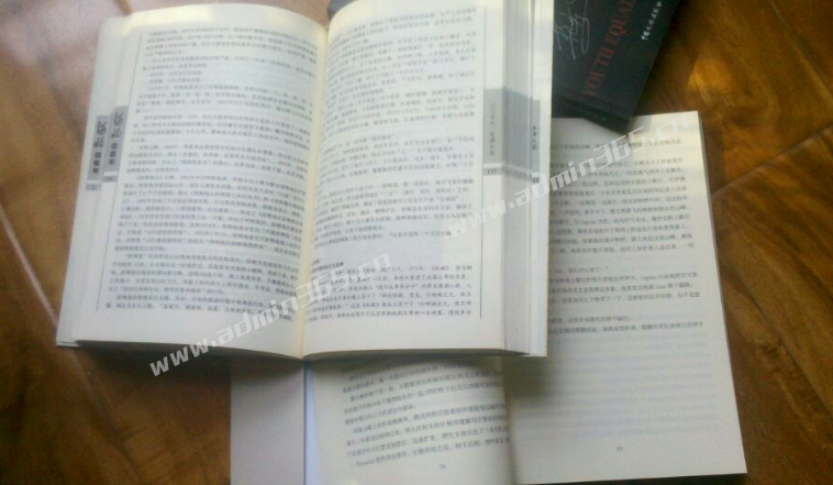

一般的书籍在设计大小时, 它是和一大张纸的尺寸:31x43 (78.74公分x109.22公分)有关连的。这张纸对摺一次成为两张(四页), 这叫做对开; 当再度对摺以后, 摺成为四张(八页), 这叫做四开; 当再度对摺以后, 摺成为八张(十六页), 这叫做八开; 当再度对摺以后, 摺成为十六张(三十二页),这叫做十六开; 以此类推等等。这就是书籍尺寸大小的历史由来, 也仍采用此种称呼。
16K精装书
成品尺寸: 260X185mm;
版心尺寸: 215X138mm;
订口对订口:46mm;
地脚对地脚:40mm;
翻口对翻口:60mm.
16K平装书
成品尺寸: 260X185mm;
版心尺寸: 215X138mm;
订口对订口:50mm;
地脚对地脚:40mm;
翻口对翻口:60mm
大16K精装书
成品尺寸: 297X210mm
版心尺寸: 245X165mm;
订口对订口:48mm;
地脚对地脚:40mm;
翻口对翻口:54mm.
大16K平装书
成品尺寸: 297X210mm;
版心尺寸: 245X165mm;
订口对订口:50mm;
地脚对地脚:40mm;
翻口对翻口:52mm.
32K精装书
成品尺寸: 184X130mm;
版心尺寸: 153X100mm;
订口对订口:32mm;
翻口对翻口:36mm;
地脚对地脚:30mm;
天头对天头:48mm.
32K平装书
成品尺寸: 184X130mm;
版心尺寸: 158X100mm;
订口对订口:36mm;
翻口对翻口:36mm;
地脚对地脚:30mm;
天头对天头:48mm.
大32K精装书
成品尺寸: 204X140mm;
版心尺寸: 165X107mm;
订口对订口:34mm;
翻口对翻口:42mm;
地脚对地脚:38mm;
天头对天头:52mm.
大32K平装书
成品尺寸: 204X140mm;
版心尺寸: 159X103mm;
订口对订口:42mm;
翻口对翻口:32mm;
地脚对地脚:34mm;
天头对天头:54mm.
64K精装书
成品尺寸: 130X92mm;
版心尺寸: 103X70mm;
订口对订口:24mm;
翻口对翻口:28mm;
地脚对地脚:26mm;
天头对天头:40mm.
64K平装书
成品尺寸: 130X92mm;
版心尺寸: 103X70mm;
订口对订口:27mm;
翻口对翻口:27mm;
地脚对地脚:26mm;
天头对天头:40mm.
书刊的天头、地脚、前口、订口分别是:
1、天头:天头,是指书页上端的空白处。
2、地脚:地脚指书刊中最下面一行字脚到书刊下面纸边之间的部分。
3、前口:前口指书刊的翻阅口,即订口的相对面。
4、订口:订口指书刊需要订联的一边、靠近书籍装订处的空白叫订口。
