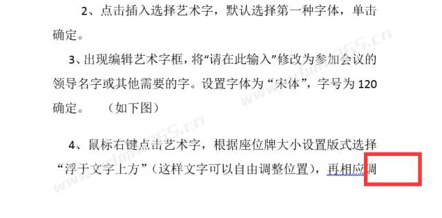

1、将鼠标定位到想设置为横向页码的前一页的最后一个字符后面。实例中,将光标定位到单独表格的前一个页面最后。如下图。

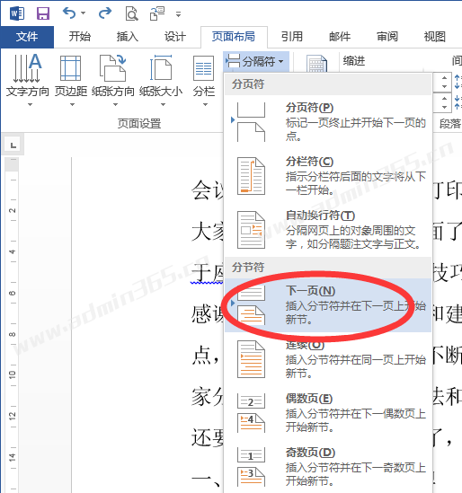

2、鼠标单击页面布局标签,再依次“分隔符-下一页”。设置方法见下图。

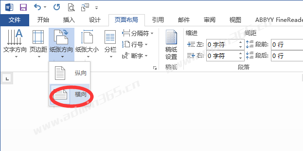

3、现在,光标就出现在下一页。如果这里有必要,可以将空段或空格予以删除。接着再依次单击“页面布局,纸张方向,横向”,即可将纸张设置为横向。

5、光标再次定位到已经变为横向的页面的最后一个字的后面。在这里,是一个横向页的最后一个字符后面定位。
6、然后单击页面布局便签,再依次点击“分隔符-下一页”。
