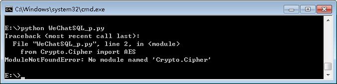

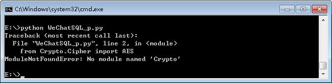

python3.7 报错问题,如下:
ModuleNotFoundError:No module named "Crypto" crypto.jpg
ModuleNotFoundError: No module named 'Crypto.Cipher'
原因及处理:
在使用python3是经常会用到import一个第三方库,但是有时候会提示某个模块不存在,如Crypto
其实是因为Python3里面这个模块的名字变了。
1.pip install pycrypto试试
2.安装成功后,如果还是提示没有该模块,那就python3的安装目录Lib—-site-package中查看是否有Crypto文件夹,这时你应该看到有crypto文件夹,将其重命名为Crypto即可

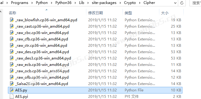

3.如果又出现另一个提示说没有Crypto.Cipher,“ModuleNotFoundError:No module named ‘Crypto.Cipher’”,那就去Crypto文件夹下看,是否存在Cipher文件夹,如果不存在,看第4步
4.这时需要卸载pycrypto,pip uninstall pycrypto,然后安装pycryptodome,pip install pycryptodome,好了,现在在打开文件可以看见需要的文件都在,看下图

出现了这样的错误:
ModuleNotFoundError: No module named 'Crypto'
这个时候,你去安装crypto,还是pycrypto都是解决不了这个问题的,我找到了一个可行的办法:
安装pycryptodome: pip install pycryptodome
然后这份代码就可以正确运行了。
(python版本3.6+,写于2021年2月)
