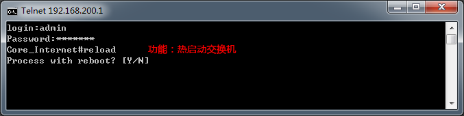

神州数码(DCN)交换机定时重启交换机命令

2.2 reload cancel
命令:reload cancel
功能:取消定时热启动交换机。
参数:无。
命令模式:特权用户配置模式。
使用指南:用户可以通过本命令,取消配置指定时间以后重新启动交换机,即取消 reload
after 命令配置。本命令没有配置保留。
举例:设置取消交换机在指定时间以后自动重启。
Switch#reload cancel
Reload cancel successful.
相关命令:reload,reload after,show reload
