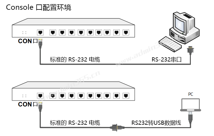

用console线连接交换机console接口和电脑串口,打开 putty_v0.6.0 超级终端建立连接。

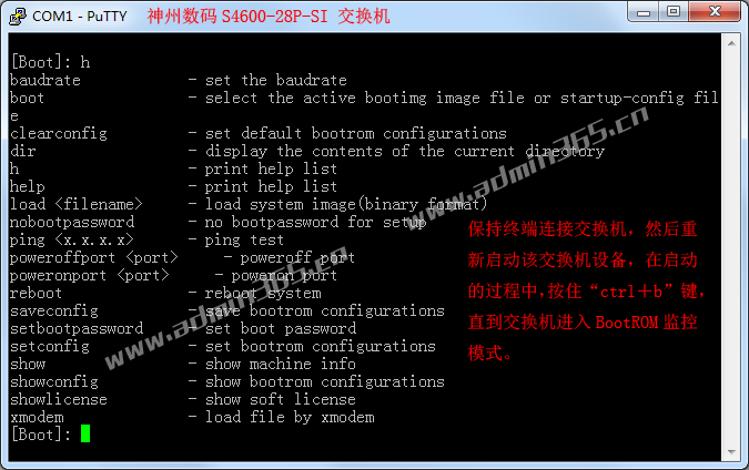

这时我们保持终端连接交换机,然后重新启动该交换机设备,在交换机启动的过程中,按住“ctrl+b”键,直到交换机进入U-Boot模式。 boot01.png
第三步:使用“h”查询bootrom下的命令
使用“h”查询,显示结果如下:
[Boot]: h
baudrate            - set the baudrate
boot                - select the active bootimg image file or startup-config file
clearconfig         - set default bootrom configurations
dir                 - display the contents of the current directory
h                   - print help list
help                - print help list
load <filename>     - load system image(binary format)
nobootpassword      - no bootpassword for setup
ping <x.x.x.x>      - ping test
poweroffport <port>     - poweroff port
poweronport <port>     - poweron port
reboot              - reboot system
saveconfig          - save bootrom configurations
setbootpassword     - set boot password
setconfig           - set bootrom configurations
show                - show machine info
showconfig          - show bootrom configurations
showlicense         - show soft license
xmodem              - load file by xmodem
[Boot]:

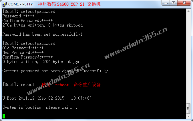

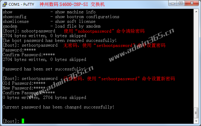

第四步:执行 nobootpassword 命令清除boot密码。
第五步:使用“setbootpassword”命令设置新boot密码。
第六步:退出bootrom方式
[Boot]: reboot
重新启动后,原登录密码就已经被清除。

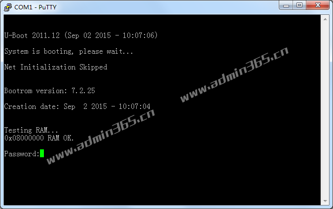

3.在已设置过boot密码的情况下,启动boot模式则需要输入密码登录。
