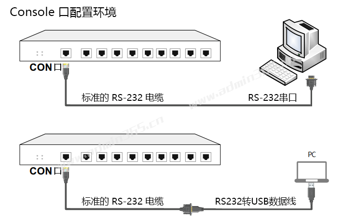

第一步:打开超级终端建立连接
用console线连接防火墙console接口和电脑串口,打开 putty_v0.6.0 超级终端建立连接。
