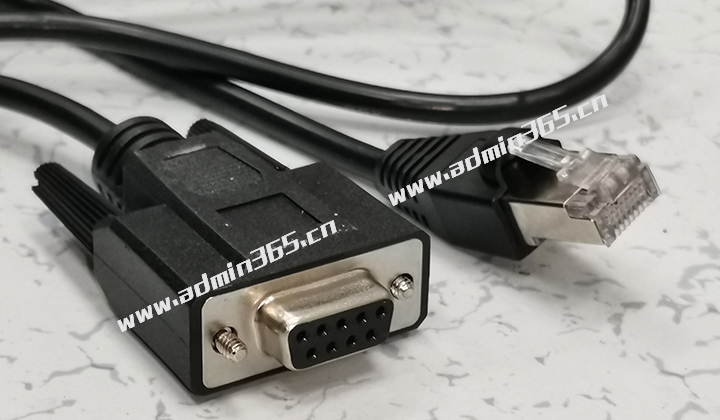

用标准的RS-232线缆连接交换机上console接口和电脑串口,打开 putty_v0.6.0 超级终端建立连接。

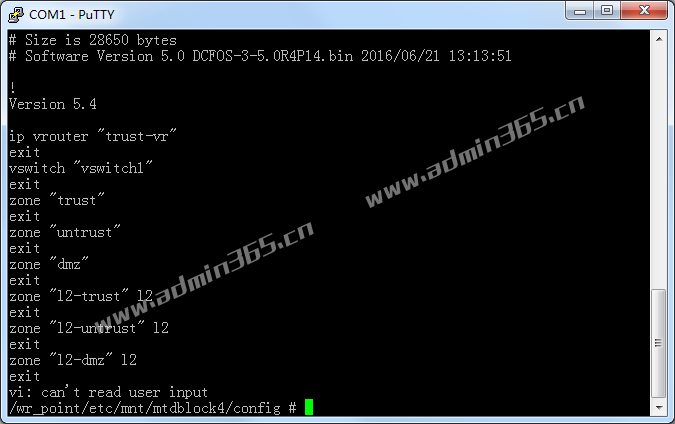

使用 vi 编辑器打开 config.9 配置文件时,好像权限被限制了,底部提示一条错误信息:
vi:can't read user input
由于使用 vi 编辑器无相关权限,改用 more 指令查看配置文件内容,并复制内容到本地txt文档里编辑替换。如果配置文件比较大,需要把 PuTTY配置中的“回滚行数”参数调高一些,本例为“20000”,不然文本内容显示不全。

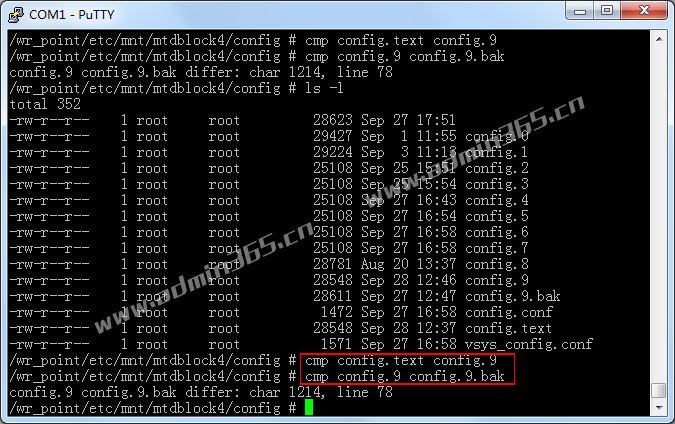

七、检测 config.text 文件
/wr_point/etc/mnt/mtdblock4/config #ls -l
/wr_point/etc/mnt/mtdblock4/config # more config.text           //查看密码是否修改成功
/wr_point/etc/mnt/mtdblock4/config # cmp config.text config.9   //对比两个文件内容

九、再次确认 config.9 配置文件的密码是否已经被重置
/wr_point/etc/mnt/mtdblock4/config #more config.9             //再次查看密码是否修改成功
