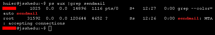

测试是否安装成功:
  1. ps aux |grep sendmail
复制代码
如果出现类似:
  1. root     14264  0.0  0.5 100700  2788 ?        Ss   14:43   0:00 sendmail: MTA: accepting connections
  2. root     14602  0.0  0.1  11740   940 pts/1    S+   15:29   0:00 grep --color=auto sendmail
复制代码
则sendmail安装成功。

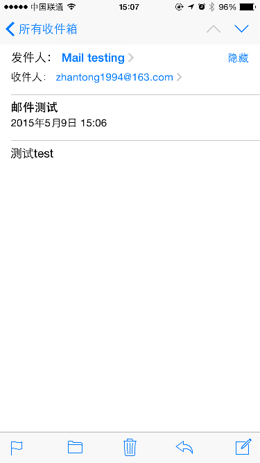

四、测试发送邮件
输入如下命令:
  1. sendmail -t <<EOF
复制代码
会出现>符号,输入下面格式的内容(每行后面回车):
  1. From:Mail test <<a href="mailto:test@yourdomain.com">test@yourdomain.com</a>>
  2. To:xxxx@163.com
  3. Subject:邮件测试
  4. 测试test
  5. EOF
复制代码
收到的邮件会是这样子:
