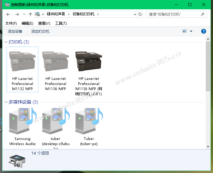

出现的问题:
每次用完扫描都无法打印,需要重启打印服务器后才能正常使用打印
当你连接了扫描后就相当于打印机直接插你电脑上使用了。因此共享打印功能的打印机被占用无法进行共享打印,这时我们只需要在工具里断开设备就可以正常打印了
1.现在是扫描的,不能打印的 打印机图标也是正常的
2.打开扫描工具 能找到的话就不用下载(电脑是64位 就打开64的 32的就打开32的)
3.右键扫描工具断开(注意老版本扫描工具千万别勾选自动连接,最好什么都不勾选)
4.现在断开后“您正在使用此设备”消失,右击设备是连接这个设备
5.打印机也是灰色的,正常了可以打印了
如果还不能打印就重启一下服务器跟打印机,检查打印机有没有纸,卡纸 电脑跟其他电脑的打印队列有没有删掉之类的
需要扫描就连接,不需要扫描就断开!
扫描完毕后,切记要记得断开连接。
注意扫描完必须断开一-体机的连接(因为扫描会独占打印机不断开会影响其他人打印)
断开扫描后后面(In use by you)会消失
“连接- -体机” 或者“断开- -体机”,可以直接双击打印机名字也可以右键“连接或者断开”
