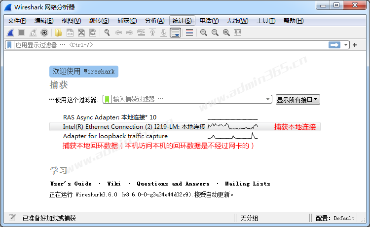

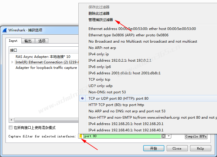

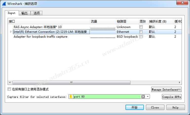

新版Wireshark的初始界面非常简洁,主要就提供了两项功能:先设置捕获过滤器,然后再选择负责抓包的网卡。由此可见捕获过滤器的重要性。
比如我们希望只抓取与80端口之间的通信,那么可以设置过滤规则“port 80”,如下图。
