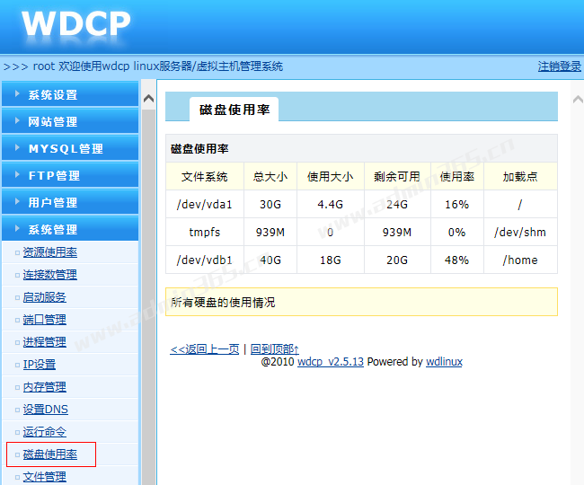

WDCP 面板删除文件后,但是主机上看实际空间并没有释放。

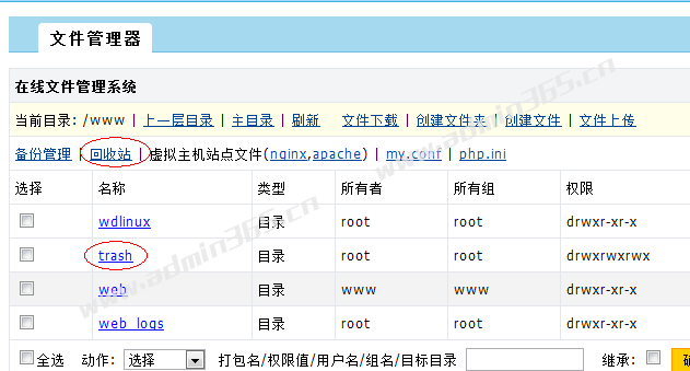

导致这个问题原因是 WDCP 面板上删除的文件会放入程序设置的回收站,需要在去清空程序设置的回收站才能释放空间。

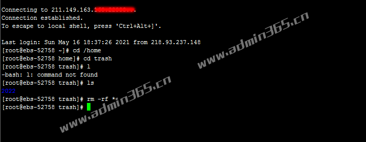

登录服务器,删除回收站命令
[root@**** ~]#cd home/trash    进入回收站目录
[root@**** trash ]#rm -rf *         删除trash目录下所有文件
[root@**** trash ]# df -lh           查看trash目录下文件

WDCP是国内著名的Linux管理控制面板,界面清爽简洁。对于一些不会使用Linux服务器的朋友来说是一个不错的选择。但使用一段时间的WDCP,您会发现硬盘被大量占用。这是因为WDCP采用了WINDOWS的回收站机制,在后台中删除的文件。默认不会直接被删除,会被保存到trash这个文件夹。长期下来,就会占用大量的空间。而这里,源码库ASPKU为大家带来三条简单的命令,轻松解决空间被占用的问题。
