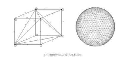

不同于其他.3ds、.dwg、.3dm格式的3d文件(它们里面记录的信息很多,且关系复杂),stl文件不表示也不存储颜色、纹理及其他属性,就仅通过存储模型表面的离散化三角形面片信息(由其三个顶点和外法矢构成),来描述三维对象的表面几何。简单的说,STL文件只有一种构成因素-三角面片(不涉及复杂的数据结构),且对这些三角形面片的存储顺序也无任何要求,而这让程序(计算机)对它存储信息的读写变得非常简单。
