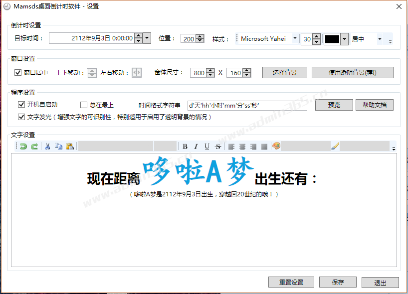

出来的界面长这个样子的,那就来一张图片设置步骤吧
步骤设置图
位置1
设置定时的结束时,最高年 最低秒位置2
设置倒计时的字的位置,这个后面的使用我们再说位置3 设置倒计时的字的大小,你嫌弃倒计时的字不显眼的话可以把这货设置大一点位置4
设置倒计时的字的颜色,这个可以根据选择的背景色来调,让倒计时的字更清晰
以上是用来设置倒计时的那几个数字的样式跟倒计时时间的
位置2
位置3
位置4
位置5
设置整个窗体的大小,推荐设置成自己电脑的屏幕分辨率一样的大小
位置6
设置牛逼闪闪的背景图 图片最好是高清,而且跟你的屏幕分辨率也一样
位置7
这个就厉害了 这个是显示时间的正则匹配,d是天 hh是两位数的小时 mm是两位数的分钟 ss是两位数的秒 想显示什么样的效果就根据这些来匹配
举个栗子?
倒计时样式:xx分xx秒-----mm分ss秒
倒计时样式:xx:xx-----mm:ss
倒计时样式:xx小时xx分xx秒-----hh小时mm分ss秒
倒计时样式:xx:xx:xx-----hh:mm:ss
可以了吧,很明显了哦
位置8
这个是额外的文字书名样式配置,可以根据word的使用方式,配置字体大小 颜色 粗细,斜体等等,看你的脑洞了

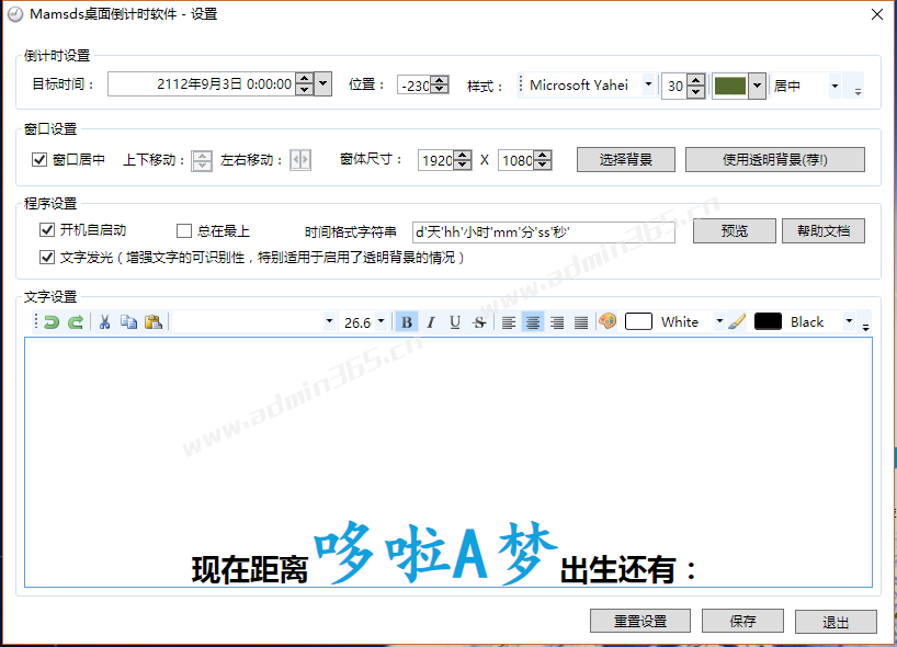

step 3 设置全屏
参考位置设置图的位置5 将长宽设置成你的显示器大小,具体怎么知道你的显示器大小??就不告诉你。

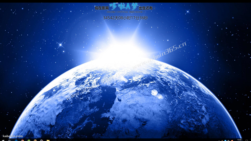

对的,就是这个样子,怎么会这样??怎么都到上面去了?
step4 设置全屏居中
你猜对了,就是步骤设置图的位置2 屏幕的
设置位置2的值
对的,将位置2的数值往下降,那个定时的就往下走了,调到你觉得可以接受的地方,然后保存

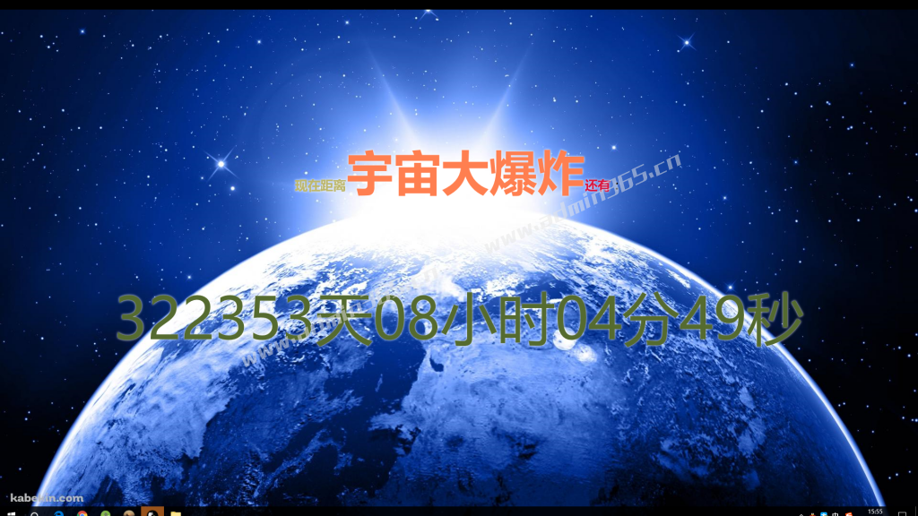

那其他提醒的字怎么办?
step 5
在位置8的地方,文字编辑的起始位置多敲几个回车,就可以啦,来个最后的图
