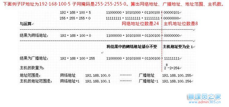

例1:下面例子IP地址为192·168·100·5 子网掩码是255·255·255·0。算出网络地址、广播地址、可分配IP地址范围、主机数。
1) 将IP地址和子网掩码换算为二进制,子网掩码连续全1的是网络地址,后面的是主机地址。 虚线前为网络地址,虚线后为主机地址
  IP地址     192.168.100.5 的二进制为  11000000.10101000.01100100.00000101
  子网掩码 255.255.255.0 的二进制为  11111111.11111111.11111111.00000000
2)IP地址和子网掩码进行"与"运算,结果是网络地址
  将两者做“与”运算(即:两位同时为“1”,结果才为“1”,否则为0),结果是:
  11000000.10101000.01100100.00000000
  把二进制的网络地址转成十进制就是 192.168.100.0
3) 将上面的网络地址中的网络地址部分不变,主机地址变为全1,结果就是广播地址。
4) 可分配IP地址范围就是含在本网段内的所有主机
网络地址+1即为第一个主机地址,广播地址-1即为最后一个主机地址,由此可以看出
地址范围是: 网络地址+1 至 广播地址-1
本例的网络范围是:192·168·100·1 至 192·168·100·254
5) 可分配IP主机的数量
主机的数量=2二进制的主机位数-2
减2是因为主机不包括网络地址和广播地址。本例二进制的主机位数是8位。
主机的数量=2^8-2=254

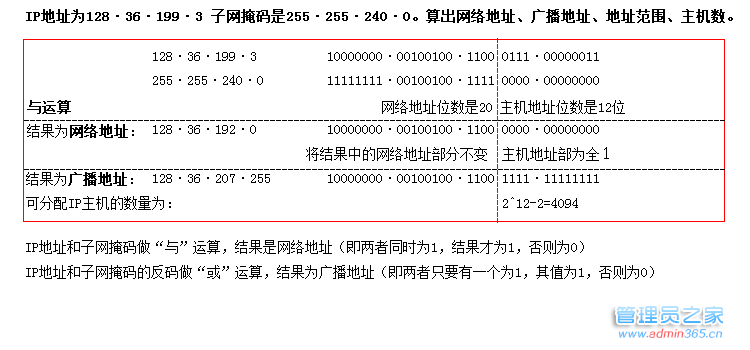

例2: IP地址为128·36·199·3 子网掩码是255·255·240·0。算出网络地址、广播地址、地址范围、主机数。
1) 将IP地址和子网掩码换算为二进制,子网掩码连续全1的是网络地址,后面的是主机地址, 虚线前为网络地址,虚线后为主机地址
2)IP地址和子网掩码进行与运算,结果是网络地址
3)将运算结果中的网络地址不变,主机地址变为1,结果就是广播地址。
4) 地址范围就是含在本网段内的所有主机
本例的网络范围是:128·36·192·1 至 128·36·207·254
5) 主机的数量
主机的数量=2二进制位数的主机-2
主机的数量=2^12-2=4094
