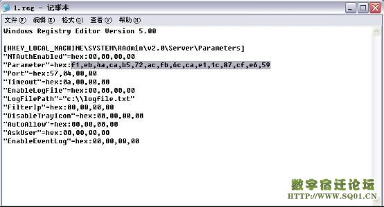

        首先,我们需要用很低的权限读取HKLM\SYSTEM\RAdmin\v2.0\Server\Parameters\parameter里的内容,或是用海阳,或是用reg命令导出。总之,这一步很容易实现,如图1所示。这里密码的密文是“f1,eb,4a,ca,b5,72,ac,fb,6c,ca,e1,1c,87,cf,e6,59”,去掉其中的逗号,得到
“f1eb4acab572acfb6ccae11c87cfe659”,这个后面要用到。

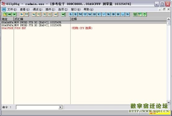

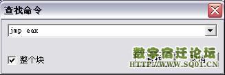

        本文用到的Radmin是3.2版的,我们用OllyDBG打开radmin.exe,之后点击右键选择“查找->命令”,输入“JMP EAX”搜索,如图2所示:
然后按F4,再按F8。接下来点击右键选择“查找->所有常量”,输入“10325476”,如图3所示:

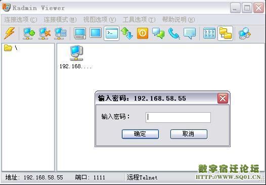

来到一个新地方以后就按F2下断点。成功下断后,我们再按F9运行radmin连接程序,这时会弹出叫你输入密码的提示框,不用管,随便输入一个密码,我这里就输入111111,等你输入完后,OD也就激活了如图5所示:

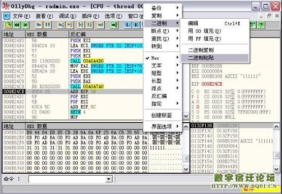

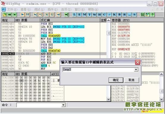

这时 你在左下角的 hex 那里 随便找个地方点一下,按组合键“Ctrl+G”,在弹出的栏里输入“[esp]”,注意带大括号的,如图6所示:
       最后,左下角16进制这里就来到了很关键的地方,我们把前面得到的“f1eb4acab572acfb6ccae11c87cfe659”覆盖这里的内容。当然,32位的16进制字符串只能覆盖32位的内容,不要覆盖少,也不要覆盖多(据这里不远处还能看到我们输入的111111),如图7所示:

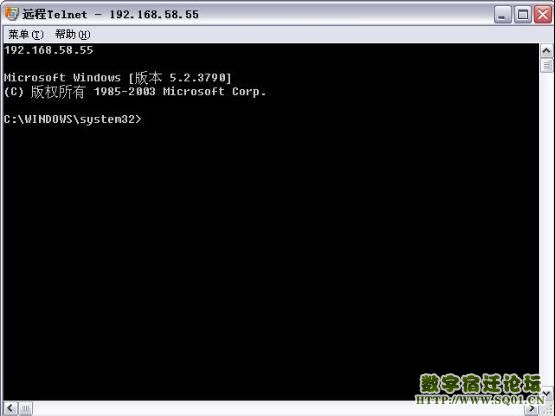

最后再按F9运行之后,就成功登录上了,如图8所示:

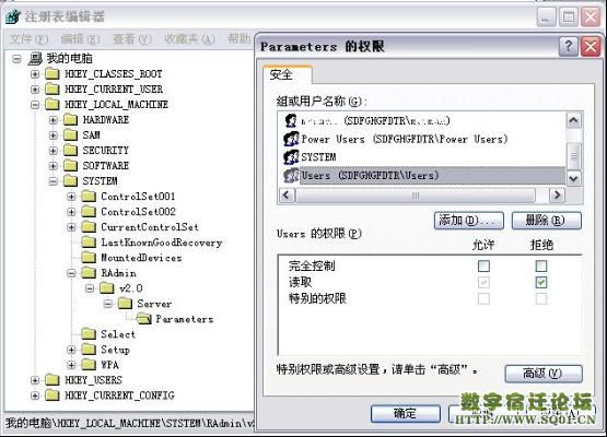

        如果你的服务器恰好安装了Radmin,也不要马上卸载,我们有办法继续安全地使用这款优秀软件。在运行里输入“regedt32”,然后就可以对注册表键值(HKLM\SYSTEM\RAdmin\v2.0\Server\Parameters\)设置权限了,考虑到有的ASP.net的用户权限比较高,我们可以禁止users组的用户读取此键值,如图9所示。
        当然,为了防止被提权,管理员还要对服务器上的目录设置好权限。比如,很多黑客喜欢把工具传到C:\Documents and Settings\All Users下,管理员要事先阻止这种事情的发生。
