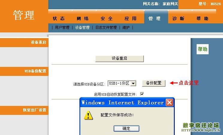

一、 先将华为HG526无线猫配置文件导出到优盘上。
将优盘插入华为HG526无线猫的USB接口上,登录猫的WEB配置界面,选“管理”—“配置管理”,点击USB备份配置右侧的“备份配置”按钮,几秒钟后会提示“配置文件保存成功”。这时,优盘里会产生一个名为e8_Config_backup文件夹,文件夹里就是刚才导出的配置文件ctce8_HG526.cfg。这个文件是接下来我们要用的。
(图1)
