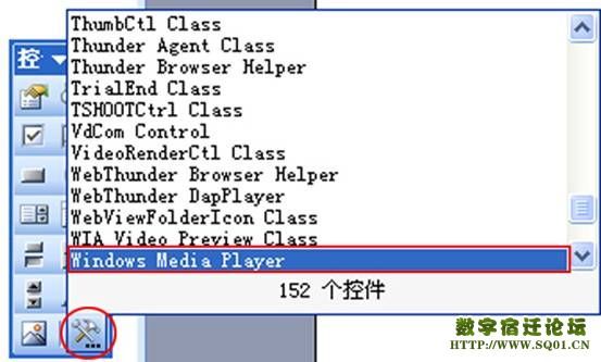

  (2)打开“视图”菜单,通过“工具栏”子项调出“控件工具箱”面板,从中选择“其他控件”按钮单击。
  (3)在打开的控件选项界面中,选择“Windows Media Player”选项,再将鼠标移动到PowerPoint的幻灯片编辑区域中,画出一个合适大小的矩形区域,这个矩形区域会自动转变为Windows Media Player播放器的界面。

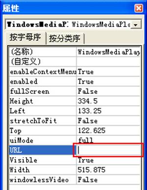

  (4)用鼠标选中该播放界面,然后单击鼠标右键,从弹出的快捷菜单中选择“属性”命令,打开该媒体播放界面的“属性”窗口。
  (5)在“属性”窗口中,在“URL”设置项处正确输入需要插入到幻灯片中视频文件的详细路径(绝对路径和相对路径都可以)和完整文件名(如图红色区域所示),其他选项默认即可。

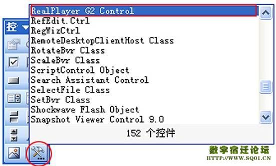

  2.通过“视图”菜单,调出“控件工具箱”面板,单击“其他控件”按钮选择“RealPlayer G2 Control”(这时,该计算机必须已经装有RealPlayer播放器),当鼠标变成"+"字形时,用左键在工作区内拖出大小合适的区域(此区域就是RealPlayer播放器的大小)。

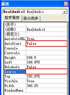

  3.在此区域上单击右键,在弹出的快捷菜单中执行“属性”命令,在弹出的属性对话框中的“Source”项后输入要插入的RM格式文件的详细路径和完整文件名(必须带上后缀rm,例如,8.rm,否则不能显示),在“autostart”项后选择“false”表示播放时不自动播放视频文件。其他项默认即可。(如下图红色区域所示)
