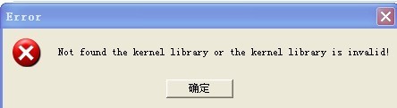

开机运行出现:Not found the kernel library or the kernel library is invalid ,那是什么意思
最近运行一些程序总是出现这个错误.
在网上找了一下,最后在终于找到解决方法,在此分享一下.
关于运行.EXE程序会出现"Failed to load kernel library!"错误,原因可能是因为用户对系统中"C:\Documents and Settings\Administrator\Local Settings\Temp\E_4"目录没有可写权限造成的.
不用重装系统的解决办法如下:
首先,请先下载此[修复文件].
点此下载e4.exe
解压后运行"e4.exe"文件,它会先释放出"e4.bat"和"samlan.exe"两个文件,然后运行"e4.bat"文件.
它的作用是利用"samlan.exe"修改临时文件夹下的e_4文件夹的权限为可写,然后再将e_4文件夹重命名为"8位随机数.TMP"(8位随机数由系统随机生成).
注意,运行"e4.exe"之前,要确保你有Administrator权限.
这样就可解决有些.EXE程序执行时出现"Failed to load kernel library”错误的提示
补充:
出现"Failed to load kernel library!"的原因可能是因为用户对系统中"C:\Documents and Settings\Administrator\Local Settings\Temp\E_4"目录没有可写权限造成的,因为此目录是E语言程序运行时临时存放支持库文件"krnln.fnr"和"shell.fne"的。
还有一个原因是你的杀毒软件误杀了"krnln.fnr"和"shell.fne"这两个文件,只要在杀毒软件中排除.fnr和.fne后缀的文件即可。
如果出现“not found the kernel library or the kernel library is invalid”,也是因为它没有找到核心支持库文件"krnln.fnr"或"shell.fne"造成的,只要找一个"krnln.fnr"或"shell.fne"文件到程序所在的目录或是系统目录下再运行这个程序就可以了。
根椐我的经验,第一个错误会出现在独立编译的易语言程序中,第二个错误则多出现在非独立编译的易语言程序中。
ps:上面的"C:\Documents and Settings\Administrator"可能会因你系统安装的盘符和用户名的不同而各不相同。
修复的方法:
点击"开始"菜单--"运行"--%temp%--"确定",可以找到E_4文件夹,将这个文件夹改一个任意的名字就可以了。
如果找不到E_4,可能是因为电脑隐藏了这个文件夹,可以打开"我的电脑"-"工具"-"文件夹选项",将"隐藏受保护的操作系统文件(推荐)"前在勾去掉,将"显示所有文件和文件夹"选中,然后"确定"就可以找到了。
