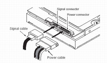

这是希捷酷鱼7200.7.SATA硬盘的接口

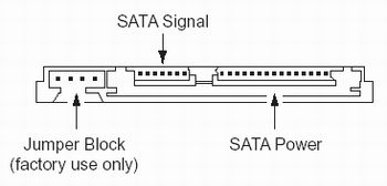

这是希捷酷鱼7200.7.SATA硬盘的示意图

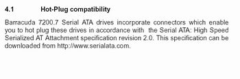

这是希捷酷鱼7200.7.SATA硬盘关于热插拔方面的说明   希捷酷鱼7200.7.SATA硬盘支持目前最新的SATAV2.0规格,除了出色的高速传输速率,而且也支持SerialATA硬盘热插拔功能。因为 传统PATA的4Pin电源插头不能支持热插拔的功能,所以希捷酷鱼7200.7.SATA硬盘均不支持传统PATA的4Pin电源接头。虽然希捷酷鱼 7200.7.SATA硬盘支持热插拔功能,但是这个功能是需要主板支持的,由于Intel的ICH5南桥芯片不支持热插拔功能,所以购买了 Intel865系列主板的用户将无法实现这一功能,目前市场上支持SATA规格的主板中能够支持热插拔功能并不是很多,而到目前为止,宣布可以支持 SATA硬盘热插拔技术的主板厂商只有华擎科技一家,其P4VT8和K7S8XE+两款产品均支持SATA热插拔功能。
有了硬盘与主 板支持热插拔功能后,接下来就剩下SATA硬盘专用电源线和数据线的问题了。消费者当然可以购买附有SATA硬盘专用电源插头的电源供应器和专用的数据 线,但是他们的价钱都不是很便宜,而且在市场上也不易买到。所以解决此问题的最好方法,应该是由主板厂商随主板附送的SATA配线了。对于希捷酷鱼 7200.7.SATA硬盘的用户来说,目前最好选择华擎的P4VT8或K7S8XE+这两款主板,因为这两款主板均支持SATA热插拔技术以及附赠了标 准的SATA配线。
现在有很多人都陷入了一个误区,就是认为SATA热插拔功能与操作系统有关,其实不是这样的,对热插拔产生影响的 只有主板和硬盘本身而已,只要硬盘和主板都支持这个功能,再安装了正确的驱动程序,用户就可以实现硬盘热插拔了,至于选用何种操作系统都没有关系。所以用 户在使用这个功能的时候只要明确硬盘和主板是否支持就足够了。
最后,如何正确操作SATA热插拔功能的说明,在华擎( )网页中有详尽的解释,希望消费者能依照其指示步骤,一一进行。
