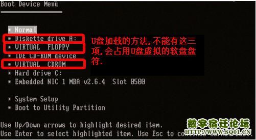

3:确认是否有远程控制卡(DRAC).如果有,禁用虚拟介质.(检查是否禁用,检查F11 boot menu菜单中没有virtual floppy 或virtual cdrom)
(禁用方法:自检过程中看到CTRL+E,按之进入菜单.选择Virtual Media Configuration,再将Virtual Media设置成Detached.)

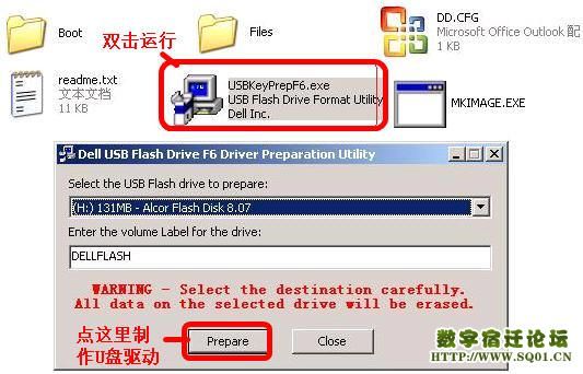

下载解压缩到希望的临时目录,然后进入解压缩的目录,运行USBKeyPrepF6.exe。
vista系统中使用工具软件,需要右键点击USBKeyPrepF6.exe,选择以管理员身份运行.
此时您重插U盘再双击U盘,会提示请插入磁盘驱动器,表示U盘驱动做好。
如果仍然可以打开您的U盘看到里面的文件,说明没有做好。

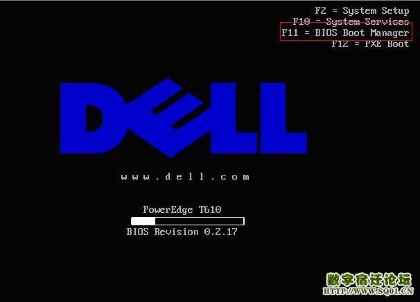

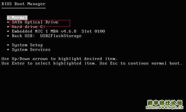

1,将U盘插在要安装的服务器后置(推荐)USB端口,重启服务器,将系统光盘放在光驱内,按F11=Boot Menu,进入启动菜单后,确认U盘有被识别到。正常从光盘开始安装。
选择从光驱引导:

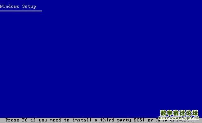

2,在屏幕的底部出现信息:Press F6 if you need to install a third party SCSI or RAID driver 时,及时按下“F6”键。

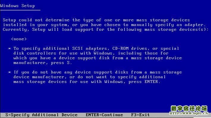

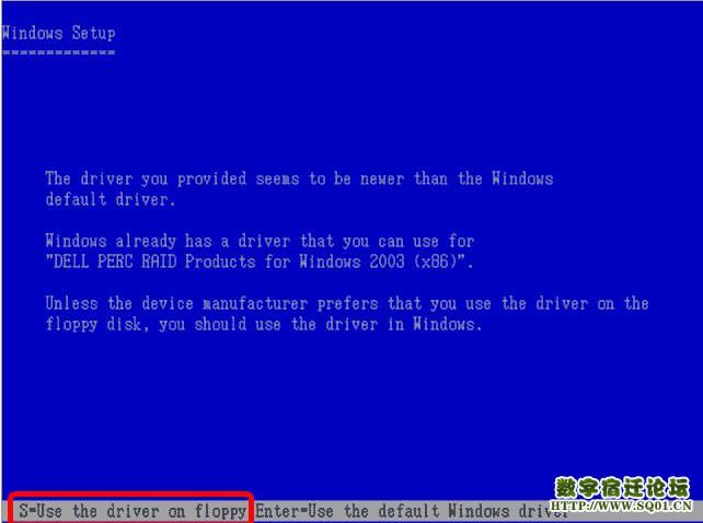

3,按完"F6",后,安装程序会继续加载模块。这是正常的。过一会儿后,您将会看到以下信息:Setup could not determine the type of one or more mass storage devices installed in your system, or you have chosen to manually specify an adaptor.
4,单击“S”,出现U盘中的驱动程序名称

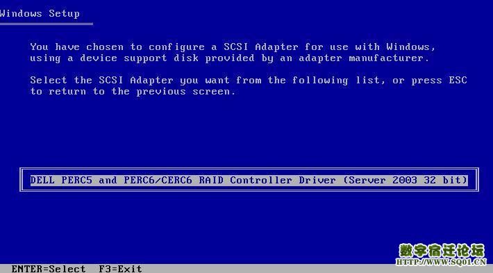

5,敲回车确认,红框中的信息表示驱动被加载。回车继续安装。
看到下图,并且按S键确认,才真正加载上.

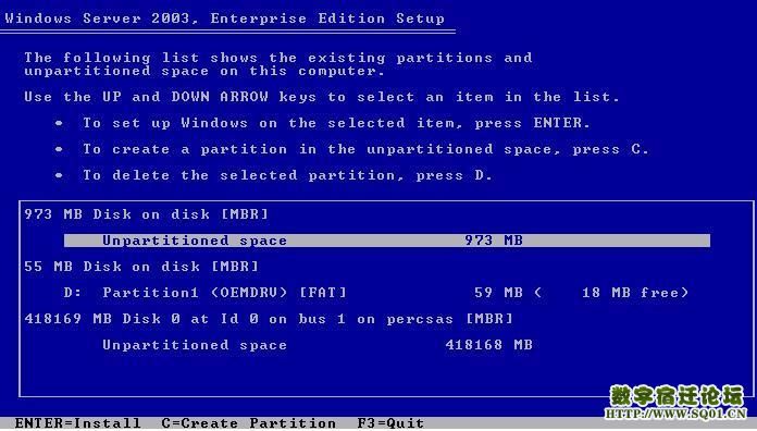

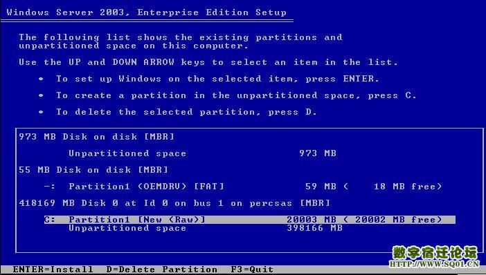

6、识别到硬盘:

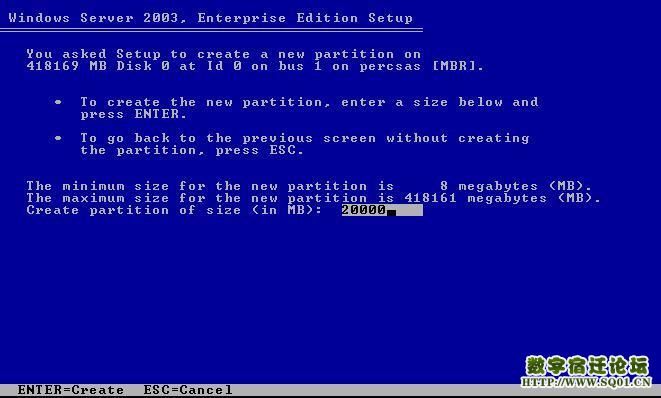

7、将光标移动到未指派分区按C 创建分区:(默认为所有的容量,需要手动更改建议C盘20G)

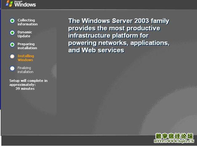

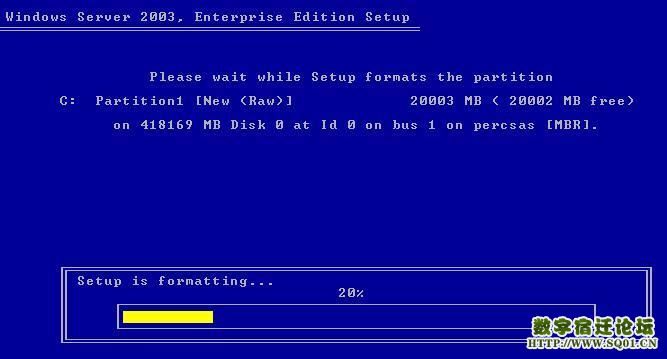

8、将光标移动到C盘位置选择回车进行安装,选择NTFS快速格式化:

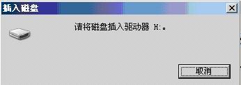

如果拷贝文件的时候再次提示要插入软盘,请按照文档开头的注意事项操作尝试.
