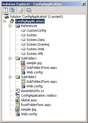

以下图片是ConfigApplication的文件结构:

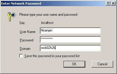

以上设置可以在ConfigApplication应用的根目录下的Web.Config文件找到。在该应用的根目录下面,有RootFolderForm.aspx文件,如果用户访问该文件,ASP.NET将调用Windows的登录对话框(图二)
当用户通过验证以后,将见到以下页面(图三),在这个页面中,显示了登录用户的信息:

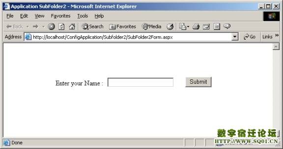

以下是页面SubFolder2Form.aspx的运行截图(图四):

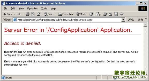

如果用户点击“Submit”按钮提交信息,将出现以下错误页面(图五):
如果从以上配置信息中去掉“”标记,用户就可以随意提交信息而不会出现错误了。

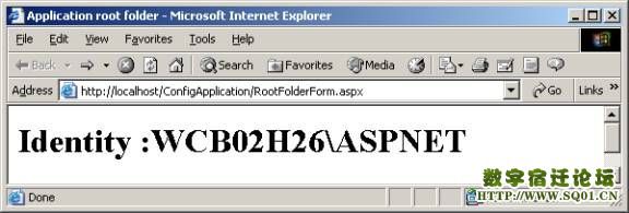

标记决定ASP.NET应用使用哪一个用户账号来运行,在Machine.Config中,默认的, impersonate是设置为“False”的。当调用根目录下的RootFolderForm.aspx文件的时候,会将程序使用的用户显示出来(图六):

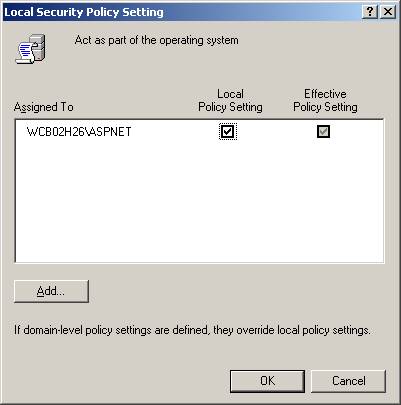

当运行RootFolderForm.aspx的时候,将得到一个错误信息,指明“identity”不能被修改。这是因为,默认的,ASP.NET不能将进程委派给别的用户,为了解决这个问题,我们必须修改本地安全策略。打开“管理工具”->“本地安全策略”,点击“本地策略”文件夹下的“用户权利指派”,双击“作为服务登录”并增加“ASPNET”账号,参照下图(图七)设置。重新启动服务器,当再次运行RootFolderForm.aspx的时候,将看到显示出“wcb02h26Niranjan”。

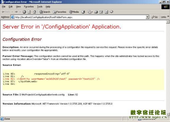

以上的“Location”部分可以通过“Path”设置特定WEB应用的Identity,“allowOverride”可以设置是否可以被应用的WEB.Config设置重写。在我们的举例中,我们使用用户“wcb02h26Niranjan”运行ASP.NET,因为“allowOverride”设置为“False”,所以,这个设置不能被Web.Config重写,这样设置以后,当运行RootFolderForm.aspx的时候,我们看不出和上面提到的有什么区别,修改Web.Config文件的相关部分:
这时再运行页面,将看到以下错误信息(图八),这时,就是“allowOverride="false"”这个设置生效了:

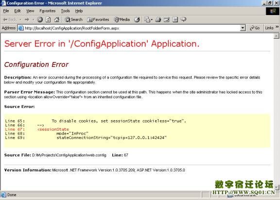

现在,我们讲以上的段全部删除,运行RootFolderForm.aspx页面,可以发现,页面可以正常无误的输出。现在,修改Web.Config中部分的值,继续运行RootFolderForm.aspx页面,我们发现出现以下错误信息(图九):
但是,如果Machine.Config的“allowOverride”属性设置为“True”,即使在应用的Web.Config中修改了相关设置,也不会出现以上的错误信息页面,而且,Web.Config中的设置将发生作用,而Machine.Config中的设置将不再有效。

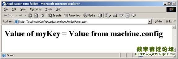

在以上的设置中,我们发现有一个新增加的键“myKey”,它的值为“Value from machine.config”。在页面RootFolderForm.aspx中,我们在Page_Load部分增加以下代码段:
// For
string strValue = System.Configuration.ConfigurationSettings.AppSettings["myKey"];
Response.Write("Value of myKey = " + strValue + "");
运行RootFolderForm.aspx页面,我们可以看到,“Value from machine.config”显示在页面上(图十)。
由这里我们可以发现,加入Page_Load中的代码其实就是显示MyKey这个键的值。

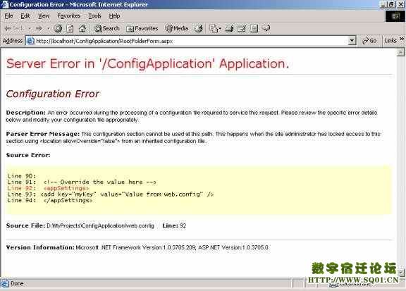

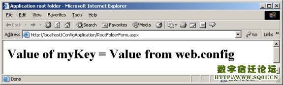

现在,在程序的WebConfig.config部分,我们同样增加一个MyKey键,将它的值设置为“Value from web.config”,以利于区别。
< add key ="myKey" value ="Value from web.config" />
再一次运行页面,将出现错误信息(图十一):
因为在Machine.Config中,我们已经设置“allowOverride”为“False”,这样,当Web.Config中设置同样的键时,就出现了错误。我们可以将Machine.Config中的“allowOverride”设置为“True”,再一次运行页面,将不会出现错误信息,Web.Config中设置的值也会正常显示(图十二):
