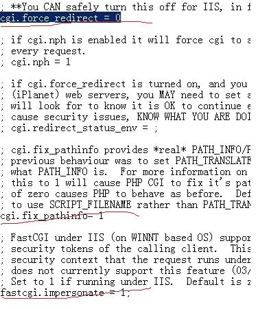

解压免安装版的php V5.3.8,放在D盘,并给php安装目录设置IIS_IUSRS用户读取和执行权限,进入你PHP的存放目录,复制一份php.ini-disk,改名为php.ini;
fastcgi.impersonate = 1
cgi.fix_pathinfo=1
cgi.force_redirect = 0
以上3个前的;去掉,并修改以上相应数值,如下图所示:
