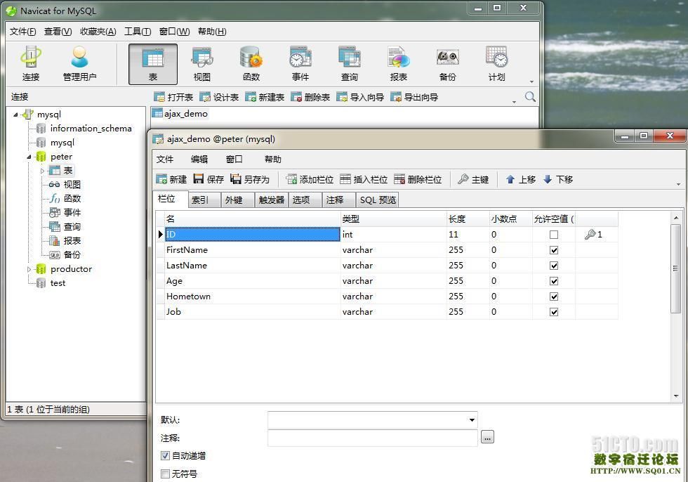

Navicat MySQL可以与任何3.21或以上版本的MySQL一起工作,并支持大部分的MySQL最新功能,包括触发器、存储过程、函数、事件、视图、管理用户,不管是对于专业的数据库开发人员还是DB新手来说,其精心设计的用户图形界面(GUI)都为我们安全、便捷的操作MySQL数据信息提供了一个简洁的管理平台。不但可以为window平台稳定运行,同样兼容于Mac OS X 和Linux系统。其官方提供简体中文版供大家下载试用(for 30days),
图: 1

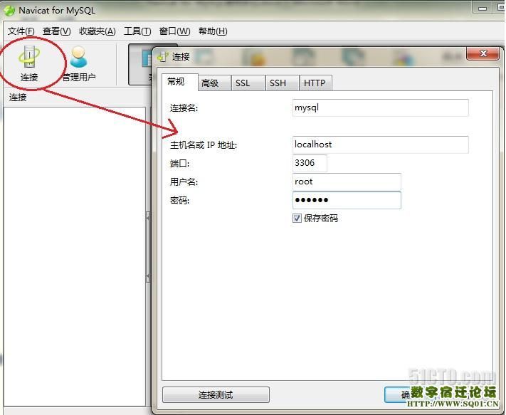

1. 【连接数据库】安装完成后启动Navicat,在导航窗口的左上角有一个【连接】的按钮,点击后会弹出一个连接属性的提示框,首先给【连接】起一个合适的名字然后输入正确的连接信息,如果是要管理远程的数据库,在IP地址栏内输入正确的IP地址即可。
图: 2

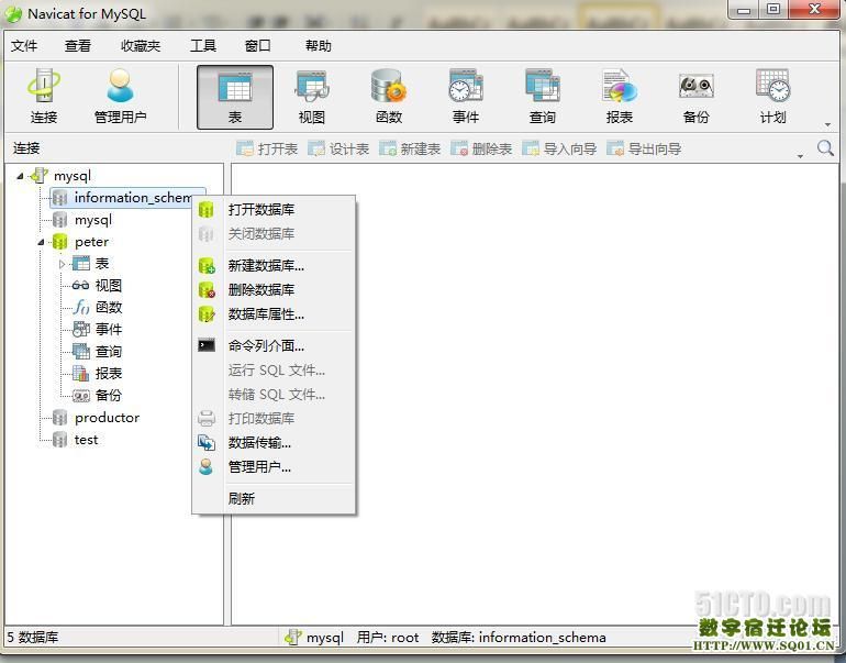

连接成功后,在左侧的导航窗口后会看到本机所有的MySQL数据库,其中灰色的表示没有打开数据库,绿色的标识的就是已经被打开的数据库。
图: 3
右键点击一个灰色的数据库,在右键菜单中包含打开、关闭、新建、删除和数据传输、管理用户等命令。

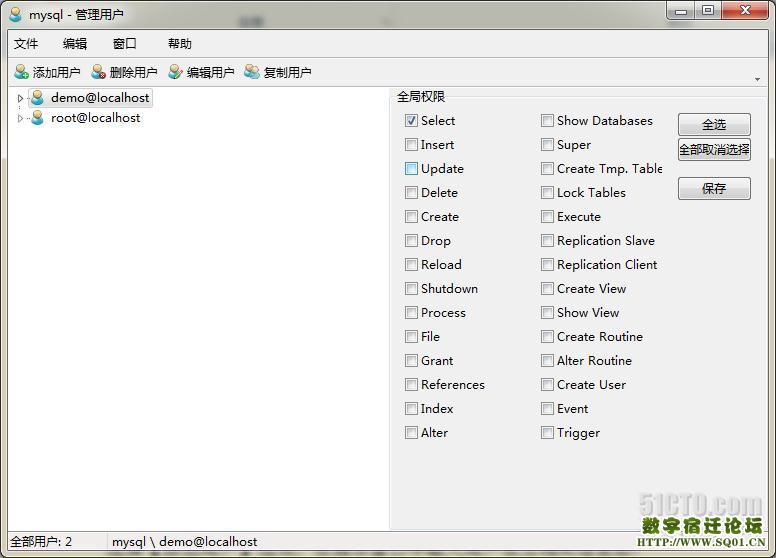

为了保证数据库的安全,对操作用户分级授权是非常有必要的,Navicat给我们提供了一个非常强悍又非常便捷的用户管理工具。在图1中我们选择位于【连接】右边的【管理用户】命令后弹出管理用户的界面,系统默认的只有一个拥有所有权限的root用户,
图: 4

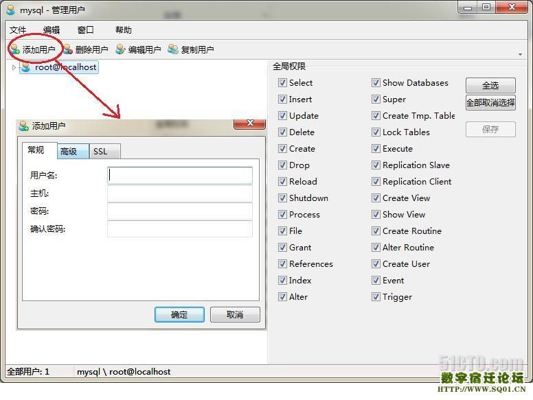

选择【添加用户】选项,在提示窗口中输入用户名及相关信息后添加,新添加的用户是没有任何操作权限的。我们可以根据业务要求对其适当的授权,比如只能执行查看(select)命令。 150109883.jpg
图: 5

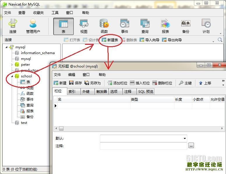

建库完毕后接下来的要做的当然是建学生表:students(如图7), 150151529.jpg
图: 7
在建表过程中有一个地方要特别的注意,就是“栏位”,对于初次使用Navicat的新手来说,这个比较陌生,它的意思就是我们通常所说的“字段”,工具栏中的“添加栏位”即添加字段的意思,不要弄混了就成,添加完所有的字段以后要根据需求设置相应的“主键”。
如果数据库比较复杂我们还可以根据需求继续做相关的设置,在“栏位”标签栏中还有索引、外键、触发器供我们调用,在“SQL预览”标签下是SQL语句,这对于我们学习SQL语句来说可是非常有用的。
