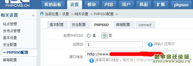

phpcms v9之phpsso与uc整合后用户登录不成功,如果在后台设置》PHPSSO配置中把“启用PHPSSO”关闭,用户就能正常登录,如下图:

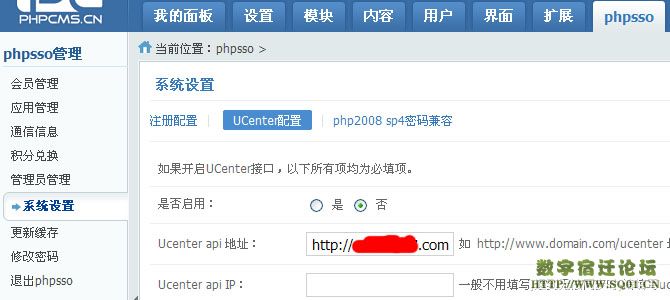

如果在PHPSSO》系统设置》UCenter配置中把“是否启用”关闭,用户也能正常登录,如下图:
如果整合了UC 1.6 在配置中需要配置成为的格式是“`数据库名称`.数据表前缀_”,如果你不会写这个格式,可以到UC中点应用,然后看最下面的 “应用的 UCenter 配置信息:”那里有。
设置格式如下图:
同时看下phpsso_server\caches\configs的database.php和system.php这两个文件里的数据库配置信息是否正确。
然后更新phpsso_server缓存 即可解决
