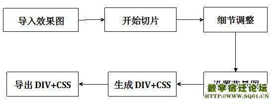

操作流程:

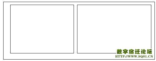

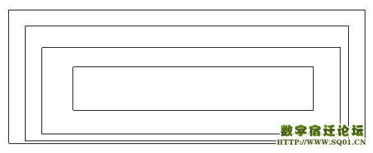

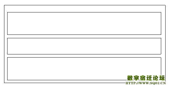

1.大框里面包含小框
2.一个切片内可以是左右结构
3.一个切片可以是上下结构

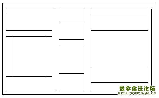

4.可以是以上三种情况逐层嵌套而成的的混合结构
什么叫逐层嵌套?
首先我们的网页是由很多层切片组成的,就象photoshp一样,由很多图层组成,在网页中叫切片层,大的图层在最下面,小的图层在上面,所以我们切的时候,就要先切出大的切片,再在小的切片里面切出更小的切片,再在更小的切片里面切出最小的切片,这样一层一层地深入下去,最后才能切出一个合格的页面出来。

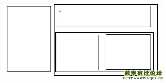

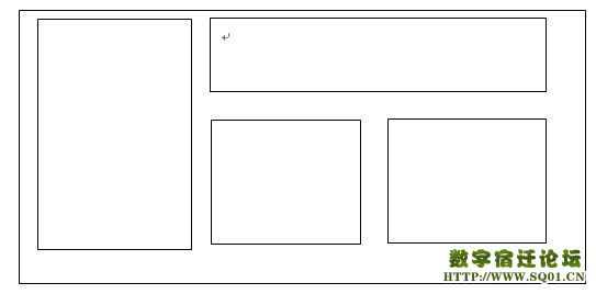

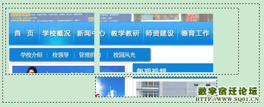

按下面的切法,切出来可能是乱的,是错误的切法:
1.右边的三个没有包起来

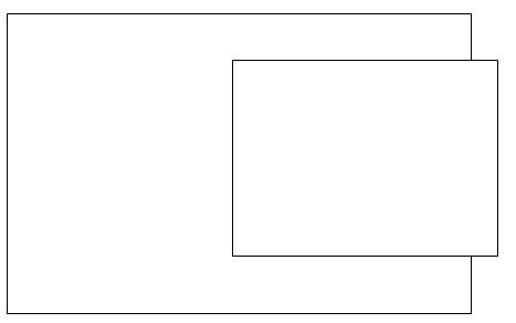

2.不能重叠,这样是不允许的,边缘可以重叠,但不能超出。
3.不能出现相同大小相同位置的层。

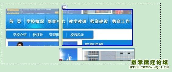

2.如果导出后在dreamwaver中除了网页控件(文本框、组合框、多行文本框、密码框、图片按钮等)出现了绝对定位(css中postion:absolute;)的情况,就是错误的!
在dreamwaver cs5中出现这种,是边框是粗线的,而且移上去有 20121116105229579.jpg 就是绝对定位。正常的应该如下:
