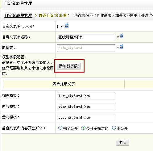

在“自定义表单”页面中,点击“增加新的自定义表单”
然后在“自定义表单名称”输入你需要的名称,其他建议使用默认
表单建好之后,我们需要新增字段,点击如下图的编辑图片
在新开的页面中,点击“添加新字段按钮”
输入你需要的字段和名称

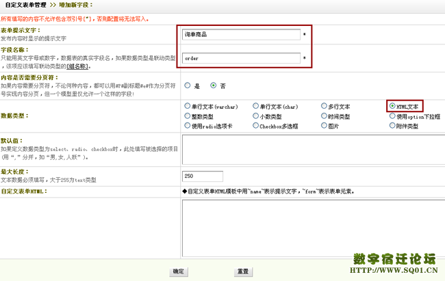

灰儿 发表于 2013-3-7 10:29:05 | 显示全部楼层
新建一个字段来保存客户询盘的产品,这个是必须要加的字段,选择“HTML文本”,这样客户咨询的产品客户传到后台页面,并保存产品对应的链接
