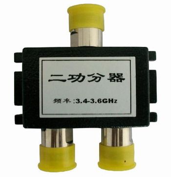

      接收中星9号卫星完全可以一个锅安装两个解码器同时带两个电视或者两台以上的电视机,你去购买一个卫星电视使用的功分器就可以了。注意一定要卫星电视使用的功分器!!!千万不要买有线电视使用的分配器。

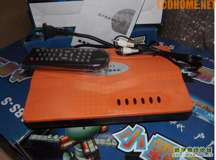

ABS-S的小霸王ABS-S非常6+1双模二合一
二功分器
