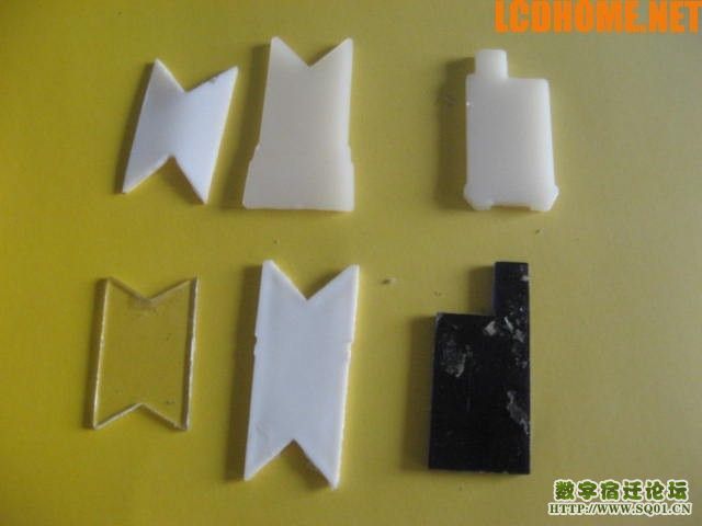

极化片是用于卫星接收所用的高频头上的,因为卫星接收信号有线极化和圆极化两种。要使用线极化高频
头接收圆极化信号需要在其波导管里加入极化片,极化片是由有机物做成的。
和圆极化波的特性有关,圆极化波的工作方式是顺时(右旋极化R)和逆时(左旋极化L)二种旋转传播的电波,其特点是无须调整极化角.
在国内很难找到真正的专用的圆极化高频头,至少本人没见过,真正的圆极化高频头装有专业的移相器,一般烧友都是用线性极化高频头来接收圆极化波,但直接用线极化收视圆极化波信号要损失3DB-10DB,于是部分商家和烧友用普通线性高频头加装简易移相器(移相器有螺钉移相器和介质移相器之分,后者采用比较多,俗称介质极化片),其目的是补偿因使用线性极化高频头接收圆极化波产生的损耗.
介质极化片的材料普遍用的聚四氟乙烯,俗称特富*等有机绝缘材料,也就是塑料片.这种材质微波损耗比较小,当介质极化片与极化探针延长部分构成45度夹角时,能够达到比较好的移相的效果.使接收旋转圆极化波达到最佳.极化片的插入分二种方式" K字"型插入和"小"字型插入,这个不用多说了,论坛很多这样的帖子.
注意: 当使用圆极化高频头接收线极化节目时同样会产生信号损失(3DB-10DB) . 这也是很多烧友用带介质片的中九头去接收138, 146等线极化波而接收困难甚至接收不到信号的其中一个原因吧!
