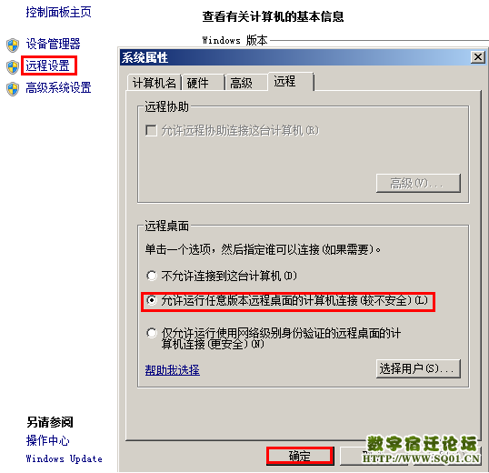

2008R2开启远程3389时,必须要开启防火墙服务才能启用此功能,如果防火墙被关闭那么就要手动开启一下防火墙服务,启用完远程功能后可手动禁用防火墙服务.
Windows 2008 开启端口方法:
远程登陆服务器后,进入控制面板--wiindows防火墙,打开windows防火墙,选择“高级设置”,左上方选择“入站规则”,在右上方选择“新建规则”,进入规则向导页面选择“端口”,下一步协议选择“TCP”,选择特定本地端口填写您要开启的端口号,下一步选择“允许连接”,下一步设置允许应用到的规则域区域,建议全部选择,下一步设置端口名称,完成即可。

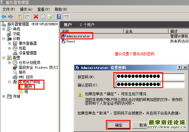

开启完远程功能后建议修改一下服务器密码。
最后:将
Remote Desktop Services
         Remote Desktop Configuration
这2个服务   手动改为自动启动。重启计算机可以解决问题了
附上自动开启3389的批处理:
@echo off
color 1c
echo 正在开启远程服务3389请稍等............................
sc config MpsSvc start= auto
sc start MpsSvc
reg add "HKEY_LOCAL_MACHINESYSTEMCurrentControlSetControlTerminal Server" /v "fDenyTSConnections" /t REG_DWORD /d 0 /f
sc stop MpsSvc
sc config MpsSvc start= disabled
exit
