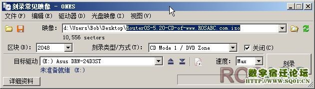

把空白CD光盘放入刻录机,运行刻录软件ONES绿色版,然后双击“刻录常见映像”,如下:
点击"映射"地址栏后面的文件夹图标,加载ROS软路由ISO光盘镜像文件,然后点击右下角"刻录"大按钮,等待刻录完毕。如下图:

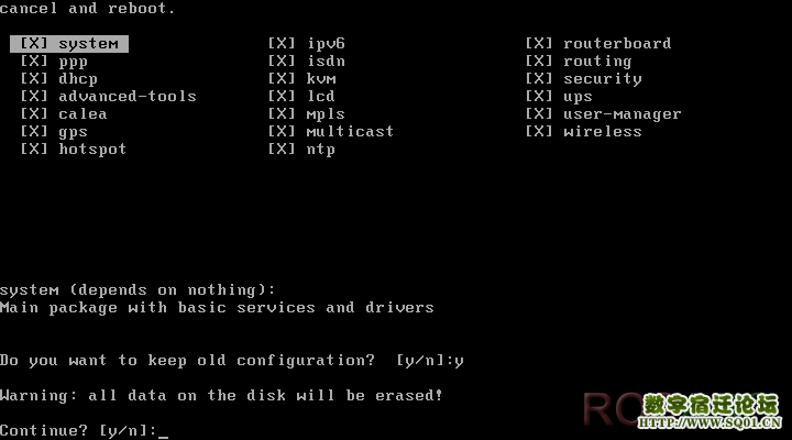

把在第一步刻录的ROS光盘放入需要安装ROS的电脑的光驱中,然后启动电脑。当出现如下界面时按"a",这时所有组件被全选,然后再按"i"开始安装。
下图所示:出现如下提示时,按"y".
下图所示:出现数据覆盖提示时,再按"y"。注意按这个键以后,硬盘上的原来的数据将全部丢失。请确认硬盘上没有重要数据再按"y"。
