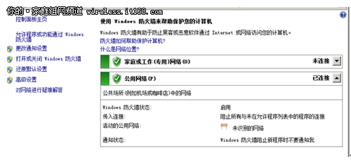

  当我们安装好系统后,默认就已经启用了防火墙功能,此时,只要设置好网络位置,就会阻止其他计算机与此计算机的通信。查看防火墙工作状态的方法是,在控制面板中点击系统和安全,从中打开Windows防火墙即可,然后就可以看到下图所示的状态:

  从此图可以看到针对专用网中的家庭网络和工作网络已经开启了防火墙功能,此时就会封锁所有的传入连接。

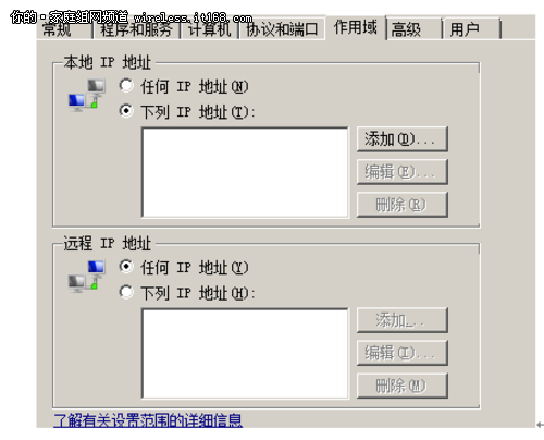

  本地 IP 地址由本地计算机用于确定规则是否适用。规则仅适用于通过配置为使用一个指定本地 IP 地址的网络适配器的网络流量。任何 IP 地址,选择此选项可以指定匹配具有指定为本地 IP 地址的任意地址的网络数据包的规则。选中此选项时本地计算机始终匹配规则。下列 IP 地址,选择此选项可以指定规则匹配具有“本地 IP 地址”中指定的一个地址的网络流量。如果本地计算机没有使用一个指定 IP 地址配置的网络适配器,则规则不适用。在“IP 地址”对话框上,单击“添加”可以在列表中创建新条目,或单击“编辑”可以更改列表中的现有条目。还可以通过选择项目然后单击“删除”从列表中删除某个条目。
  远程 IP 地址:指定应用规则的远程 IP 地址。如果目标 IP 地址是列表中的地址之一,则网络流量匹配规则。任何 IP 地址,此选项可以指定规则匹配发自(对于入站规则)或发往(对于出站规则)包含在列表中的任意 IP 地址的网络数据包。下列 IP 地址,选择此选项可以指定规则仅匹配具有“远程 IP 地址”中指定的一个地址的网络流量。在“IP 地址”对话

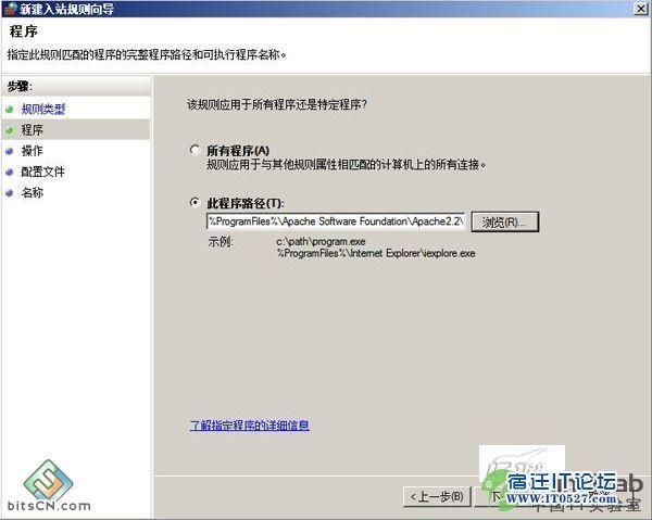

  在这儿可以看到,我们可以基于具体的程序、端口、预定义或自定义来创建入站规则,其中每个类型的步骤会有细微的差别。在我们这个例子中,我们选择【程序】类型,点击下一步接下来选择具体的程序路径,如下图。
  图3、选择程序路径

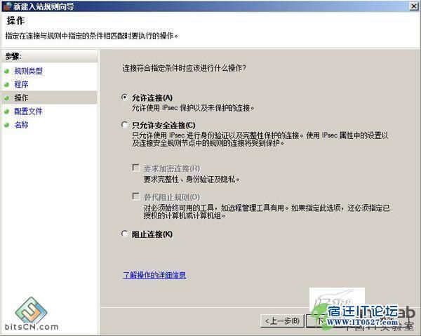

  第三步指定对符合条件的流量进行什么操作,我们这儿当然是允许连接了,如下图
  图4、指定操作内容
