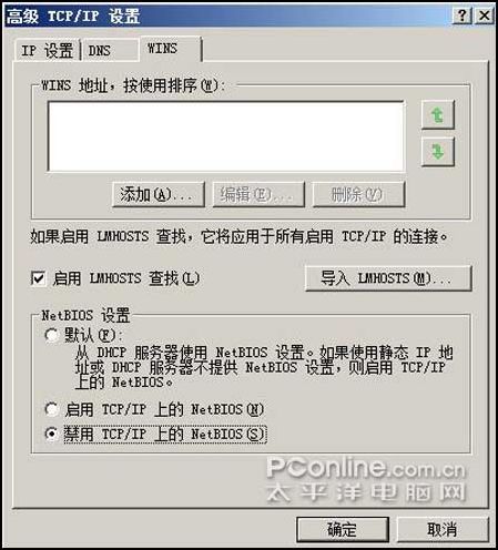

  许多时候,不少网络管理员为了方便管理Windows Server 2008服务器系统,常常会将一些能危及服务器系统安全的端口打开;可是他们在管理好服务器系统后,又不及时将它们关闭掉,这样一来非法用户可能就会通过这些危险端口来对服务器系统进行非法攻击。为了有效保护服务器系统的安全,我们需要及时将本地服务器系统中的一些安全威胁端口关闭掉。
  例如在关闭服务器系统的139端口时,我们可以按照如下操作步骤来进行:首先以系统管理员身份登录进Windows Server 2008服务器系统,打开该系统的“开始”菜单,从中依次选择“设置”/“网络连接”命令,在其后的列表窗口中用鼠标右键单击本地连接图标,并执行右键菜单中的“属性”命令,进入本地服务器系统的网络连接列表窗口;
图2 关闭安全威胁端口
  其次选中“Internet协议版本4(TCP/IPv4)”选项,并单击“属性”按钮,在弹出的TCP/IPv4属性界面中单击“高级”按钮,进入高级属性设置窗口;单击该设置窗口中的“WINS”标签,打开如图2所示的标签设置页面;在该设置页面的“NetBios设置”处,选中“禁用TCP/IP的NetBios”选项,再单击“确定”按钮,如此一来就能将Windows Server 2008服务器系统的139安全威胁端口关闭掉了。
